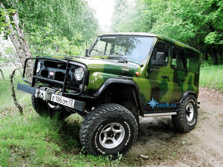

Задумался об их установке. Скажите пожалуйста от чего подходят на Tempra? Только чтоб и арки закрывали, я такие подкрылки на внедорожниках видел (новые УАЗы).

на темпру есть от темпры.если не нравятся от темпры на темпру,то на темпру ставь от уаза!!!
