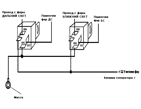

Вот схема установки реле.Генератор может грется по причине плохого контакта на силовом плюсе на выходе с генератора.
 Просмотрено:  7589 раз(а)

Картинку что выложил Unchik крайне необходимо воплотить в жизнь,
и срочно.
Иначе будут противные поиски выгоревшего подрулевого, а даром его не отдадут. Заодно фары бесплатно станут ярче с минимальными затратами.
Сэкономишь на ксенонах нахрен не нужных.
