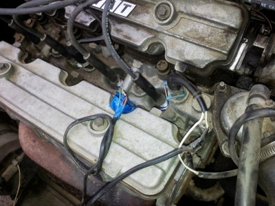

Добрый день, неделю назад купил Фиат Крому, как первую машину для супруги... Авто было куплено в очень заколхоженом виде... Хозяин был тот ещё ))) Например залил силиконом оригинальный люк, т.к. тот протекал, а всего-то нужно было прочистить дренажные патрубки, которые полностью были забиты и не давали воде сливаться... В общем много колхоза было исправлено, но остался один, с которым пока не разобрался, помогите советом: На фото видно, цепь датчика, который стоит справа от первого цилиндра, разорвана и в нее поставлен резистор.

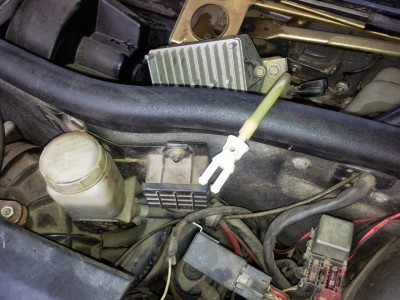

На втором фото для чего-то пережали патрубок... Подскажите что это за датчик, который заколхозили и как думаете, зачем нужно было пережимать трубопровод?
А мотор у тебя Турбо или обычный?? Датчик возле между вторым и третим отвечает за показания температуры двигателя на приборной панели.
А на твоей фотке это датчик температуры на мозги и он возле 4 цилиндра на корпусе термостата. резистор впаян чтобы показывать одну величину. Я так понимаю что датчик температуры дохлый и подобран резистор со средней величиной. По мануалу датчик температуры градуирован по принципу температура/сопротивление. Проверяется тестером путем снятия с него фишки. Новый датчик стоит недорого что-то около 20 бачей.

Шланг - это пережат ваккуум на клапан редукционный который отвечает за поддержание постоянного давления топлива в магистрали. Я так понимаю он у тебя тоже дохлый. Покупается от ГАЗ 3110 с 406мотором (впрыск БОШ) цена около 15 баксов.

Фото 2: Какой ваккуум? Это бензин пережали, клапан под замену, Книголюб правильно говорит, с волги подходит.
Фото 1 (или у меня 3) Smile Датчик температуры ОЖ под замену и цепь проверь! Номер датчика: Topran 202 328. Себе поставил, стоит 6 баксов.
согласен, єто обратка
но вакуума я там вообще не вижу кстати, а должен быть и подаваться на клапан тонкой трубочкой которая одним концом на клапан а другой на свободный сосок на впускном коллекторе.

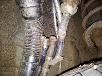

Начал искать утечку и обнаружил следующую картину под задней аркой: см фото 2 и 3: вроде как чувствуется запах бенза, может быть они для этого обратку заглушили? Подскажите как там должно быть правильно? Зачем так много трубок, я думал, должна быть одна обратка и одна просто сапун... Или я не прав?

Подскажите где стоит редукционный клапан и как его проверить?
редукционный клапан это штука в которую входит шланга передавленная с фото №2
Трубки под аркой это система улавливания паров бензина -вещь бесполезная и к расходу топлива значения не имеющая.

Ну а так понял, что шланг передавленный - это обратка, по которой излишек бенза должен вернуться в бак?

правильно понимаешь, а чтобы отрегулировать этот излишек и служит редукционный клапан.
