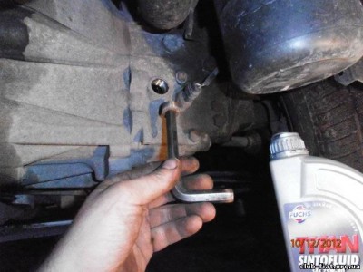

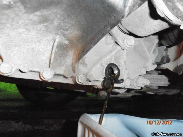

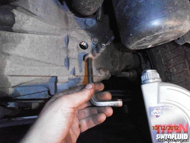

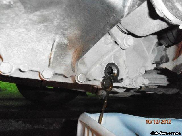

В помощь нуждающимся...
Масло заливаем - 1 фото!
Нижняя фото слив.
Масло для добло достаточно 2л.

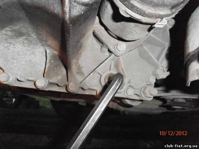

А что за пробка выше уровневой,под шестигранник на 13?
ту пробку не надо откручивать
grv864
Зарегистрирован: 05.11.2013
Сообщения: 883
Авто: Фиат Добло Карго 1,3
СообщениеДобавлено: Чт Июл 17, 2014 09:02    Заголовок сообщения: Ответить с цитатой
игорь 19777 писал(а):
почему?я думаю,что то заливная!
Она в самом верху, полную коробку масла нельзя налить. Делай так как на фото!

вот на фото показано стрелкой,что за пробка?
