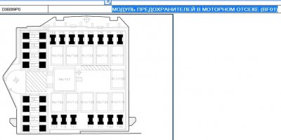

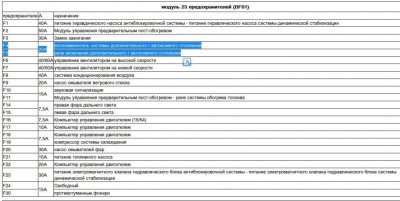

Только не Эксперт, а Боксер
Схемка в помощь

Все большое спасибо за информацыю разобрались. В книге которая шла с автомобилем както все мутно написано, когда сняли предохранитель F 4 не чего не произошло, а когда сняли F5 перестала включатся.
