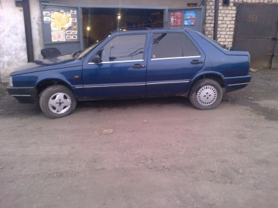

У меня новые пружины и стойки по кругу,на клиренс не жалуюсь не смотря на то что резина стоит 185\60\14.
Проставок нет готовых,делать самому надо
ПыСы на фото резина 185\65
