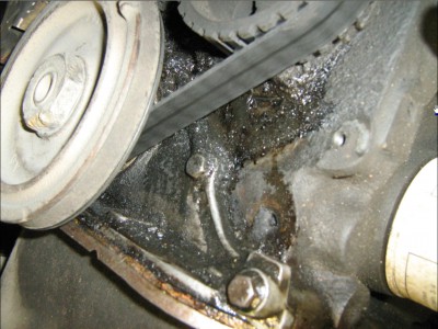

Подтекает тосол в районе грм, но не могу понять откуда точно, поменял на всяк помпу на новую, но проблема осталась. Фото прилагаю.

болт натяжного ролика вкручен в канал ОЖ.
копать в ту сторону Smile

А дополнительный шкиф ГРМ может быть как то связан с ОЖ? Там впринципе не болт, а шпилька, пару месяцев назад менял ролик ГРМ на новый , но текло еще до замены, к тому же еще подтекало масло с сальника распредвала, я его поменял, теперь отчетливо видно, что это ОЖ, течет капельно, но неприятно.

дополнительный - это ты про поросёнка? оно крутит только маслонасос и бензонасос (эсли механичецкий).
когда отпускаю натяжной ролик - начинает подтекать, с того и указал то направление Wink

plus натяжной тупо вкручен в рубашку. если его отпустить то течет ручьем.

Ептель и что теперь делать, это надо снимать ролик грм, выкручивать шпильку и садить ее на какой то герметик?

или перерезать резьбу в блоке и изготавливать под нее шпильку....

Была такая же беда при замене ремня ГРМ.Посадка шпильки на герметик эффекта не дала.Оказалось ,что роликом прижимается крышка рубашки охлаждения блока,там еще есть несколько болтов.Скорее всего прохудилась прокладка.Я снял крышку и посадил на герметик,проблема исчезла.Удачи!

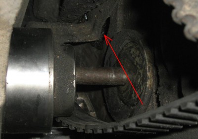

Обнаружил течь тосола, это технологическая пробка тосола 40 мм, прогнила, очень неудобное место, нужно откручивать крепление двигателя от корпуса и приопускать двигло.
