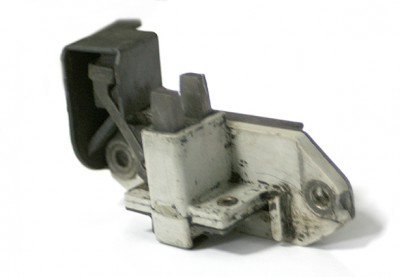

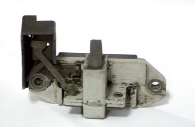

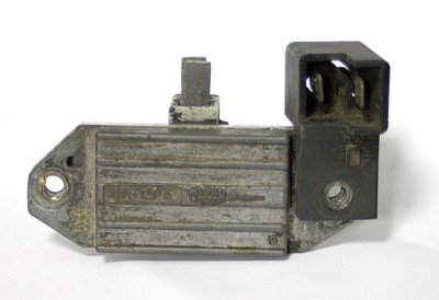

вот фото, номер шоколадки RTT 119 A
и в правом,нижнем углу цифра 9

СообщениеДобавлено: Чт Сен 05, 2013 23:13    Заголовок сообщения: Ответить с цитатой
себе брал за 52 грн.
Точно такую же.
Посмотри в любом инет-магазине.

Денис Фео
exist.ua есть офис в Симферополе
номер по Magneti Marelli AMP 0119 там уже выдаст кучу заменителей.

Денис Фео
нельзя быть таким ленивым: Mobiletron (VR-F119) Регулятор напряжения 61 грн.
всё на том же экзисте...

VR-F119 MOBILETRON
131283 CARGO
136673 CARGO
IX110 TRANSPO
RTT119AC BOSCH
11 125 097 ISKRA
79707161 MARELLI
79707481 MARELLI
CQ1010006 LAUBER
130790 HÜCO....
