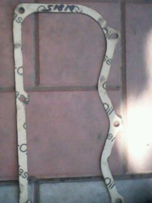

Нужна прокладка клапанной крышки, ту что купил (01815) мастер сказал что она немного меньше (и такое не впервые, никак запомнить вин код нормальной не могу). Кто занает код нормальной?

А какой номер на той, что не подходит?

Выкинь из головы глупости, намажь крышку хорошим моторным герметиком (только без фанатизма) и будет тебе счастье.

там же ж мотор как 138, внимательно посмотрите и сможете понять, что ТАКУЮ крышку - НАДО на гермет, ибо в продаже всё пробка - гуано.

та не, зачем каждый месяц? помню поставил раз - сопли собирал по всему мотору. это ещё на литровиче было.
и ща вся голова в соплях, из-под крышки! лень было герметик намазывать - поставил назад резинявую, когда снимал.

Там либо герметик,либо прокладка хендмейд из паронита 1мм.Картонные текут там.

Круто как то перекрутили , вот оно картонное, просто на яму далеко ехать ради одной прокладки, а там мужик всегда нужное давал
