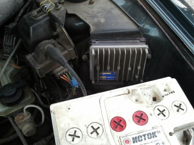

Я думаю что вопрос по зажиганию.Монник надёжен.Сфоткай коммутатор.И подмоторное

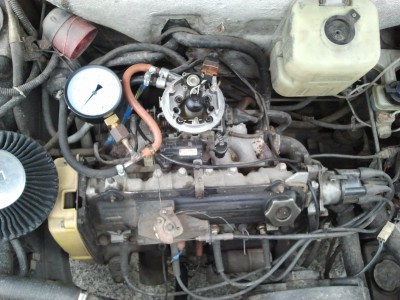

Сегодня занимался изготовлением тройника под манометр,надеюсь завтра закончу если работой не завалят.Фотки завтра выложу.

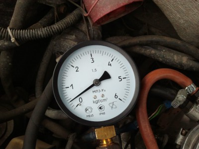

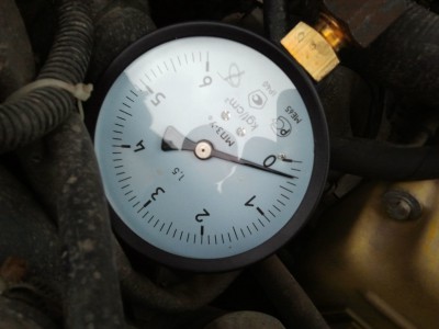

вообщем удалось померять давление,прибор показывает примерно 0.5 кг при включенном зажигании.на заведенную такое же.но перед тем как заглохнуть насос качает почти ноль,примерно 0.1 кг.и глохнет.небольшая подгазовка не помогает как не пробывал,все равно глохнет.фотки попробую выложить немного позже.мне кажется что насос мало качает,утверждать не буду так как не знаю сколько он должен качать на монике.

вот фотки
 Просмотрено:  253 раз(а)
 Просмотрено:  186 раз(а)
перед тем как глохнет
 Просмотрено:  213 раз(а)
при вкл зажигании
 Просмотрено:  207 раз(а)
