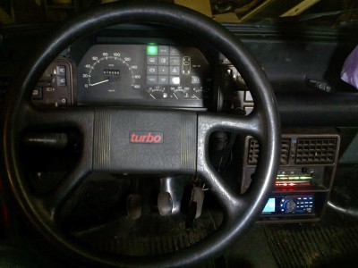

СообщениеДобавлено: Пн Сен 16, 2013 01:11    Заголовок сообщения: Ответить с цитатой
У меня такой стоял в уно
 Просмотрено:  328 раз(а)

СообщениеДобавлено: Ср Сен 25, 2013 11:09    Заголовок сообщения: Ответить с цитатой
Кролевчанин писал(а):
000000
Год машинки укажи, людям станет проще Evil or Very Mad
1987
Поставили вместо родного потрепанного жизнью руля без кнопки сигнала, присланный юрчик UA руль с кнопкой.
Пластиковый цилиндр, который осуществляет выключение поворота при возврате руля (переставили со старого на новый, просто прикрутили на саморезы прямо в руль), пришлось обрезать на 1,5-2 см, также при установке этого руля пластик, который закрывает место установки руля сверху и снизу, пришлось подрезать на 2-3 см, так как не закручивалась гайка посередине руля (просто не доставала до резьбы, упираясь в пластиковые крышки, примыкающие к торпеде).
