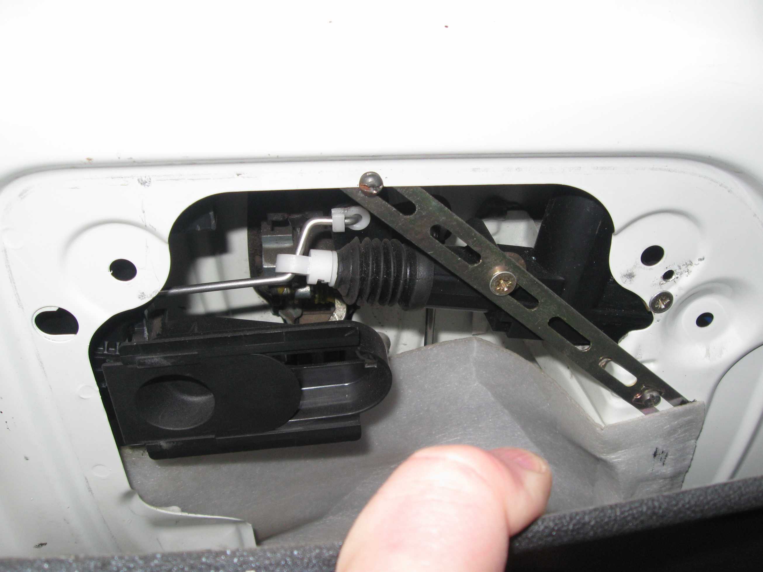

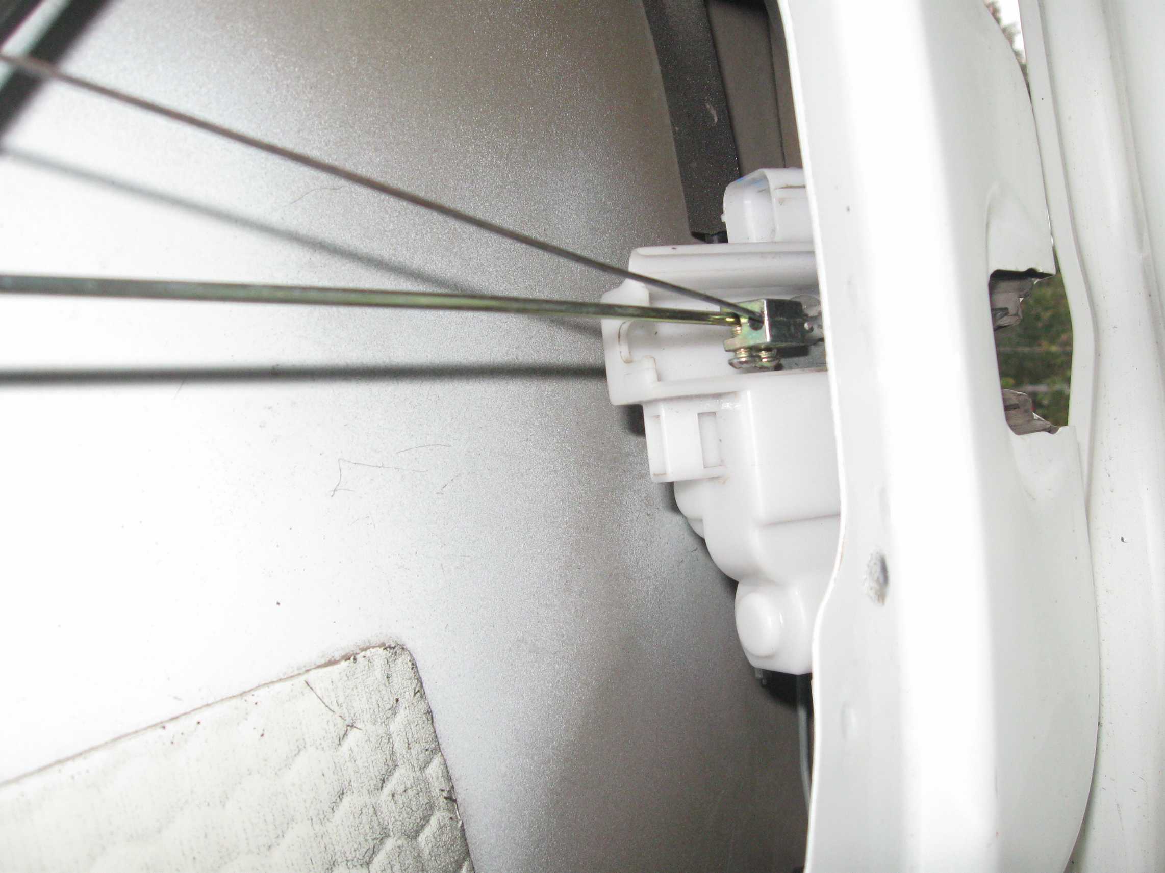

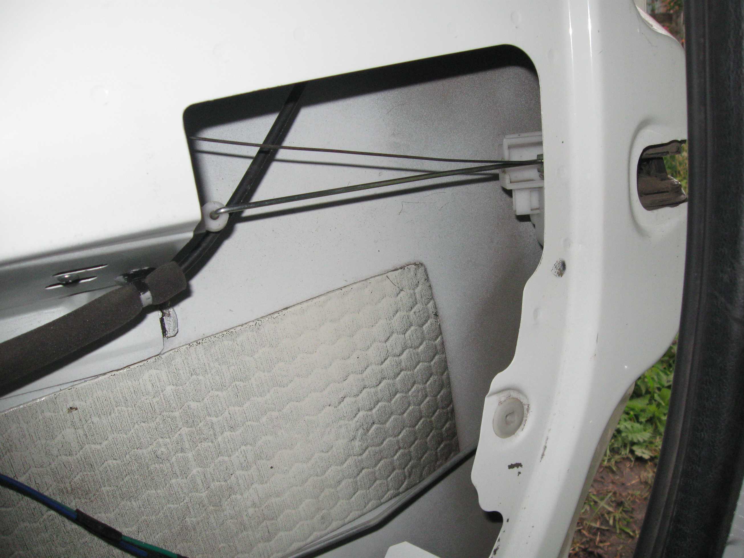

нічого не треба "отсоединять" на задню дверку просто накидається тяга ЦЗ, до бокової і передніх приєднується до механізму замка ручки "з середини", зніму карти зфоткаю покажу як я робив. Трохи зайнятий.

СообщениеДобавлено: Ср Окт 02, 2013 14:34    Заголовок сообщения: Ответить с цитатой
вот бокова і задня двері
