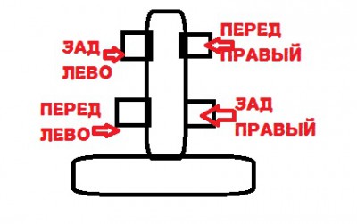

Привет всем!
Ребята помогите разобраться.
Короче говоря, заменил полностью всё в задних барабанах, выкинул колдун (он уже наверное лет 20 не работает, и ваще когда я покупал машину задних тормозов не было, тупо заглушенные трубки были те что от колдуна к торм.цылиндрам). Проложил две новые трубки от ГТЦ до правого и левого заднего колеса (торм.цылиндра)!
Ну и вот начали прокачивать, но эфекта ноль! Качаю, качаю, качаю а педаль тормоза не дубеет и жидкость не идет((
Выкрутил трубку с ГТЦ педаль проваливаеться, значит ГТЦ работает!
Так вот помогите! Как правильно прокачать, откуда начать? Может что-то не то делаем?!
Рассчитываю на вашу помощь!
P.S. Без ABS!

а по прокачке.надиваешь на штуцер прокачки шлангочку(соответсвующую диаметру штуцера) в неё огромный шприц с тормозухой.откручиваешь штуцер прокачки и начинаешь плавно вводить тормозуху.
прокачуем с дальнего контура крест накрест.например зад левый-перед правый!
