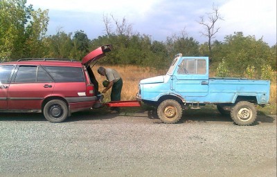

фаркопы разные(крепление)
на универсал тоже ставят.все откидывается без проблем

ну, такой фаркоп еще найти надо...

у Серёги он сделан само-ручно!! Very Happy

Ну конечно.Главное заказать крюк с шариком,остальное мелочи-все по месту. Cool
