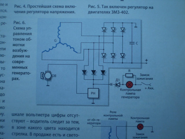

Александр Васильевич Италоманьячище
Возраст: 39 Знак зодиака:  Зарегистрирован: 21.05.2007 Сообщения: 17345 Откуда: Одеса
Добавлено: Вс Сен 29, 2013 15:46 Заголовок сообщения: |
Правильно. В том смысле, что неправильно. На генератор эти +12 приходят с приборки, после предохранителя и лампы контроля заряда.
_________________ Це не набиття постів, це просто моя думка. |
Сергей Кузь Италофан
Возраст: 38 Знак зодиака:  Зарегистрирован: 18.11.2012 Сообщения: 122 Откуда: Махноград
Авто: Fiat Regata 1985г.; Lancia Dedra 1.8i.e. 1990г.
Добавлено: Вс Сен 29, 2013 16:08 Заголовок сообщения: |
Лампа там живет своей жизнью не зависимо от генератора тухнет.. Там наверное ктото в приборке что то на чудил....
_________________ Превращаюсь в ИТАЛОШИЗИКА))))))))) |
Добавлено: Вс Сен 29, 2013 16:27 Заголовок сообщения: |
Так приведите в порядок, примерно вот так:
159.81 KB |
349 раз(а) |
