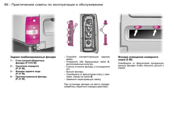

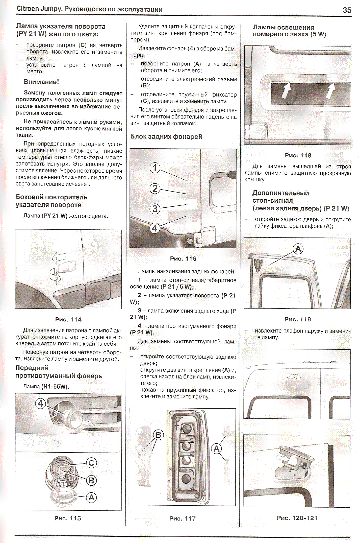

Ergon30 писал(а):
А в Scudo 99р не пiдкажете як зняти ,теж не виходить зняти i гайка в мене на стоповi одна Rolling Eyes
Там повинно бути 2 гайки всередині стійки - довга і коротка. Шукай.
