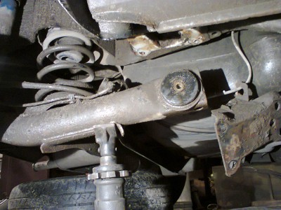

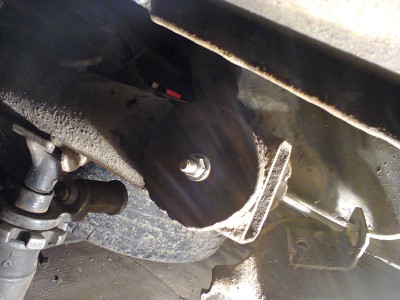

kapkan 60s Италофан
Возраст: 43 Знак зодиака:  Зарегистрирован: 19.04.2013 Сообщения: 337 Откуда: Россия,город Ульяновск
Авто: fiat uno 60s 1.1fire(160.A3 000 карб) nissan micra 1.0 16v
Добавлено: Вт Окт 01, 2013 19:49 Заголовок сообщения: |
я сделал как то так......
_________________ нас очень трудно сбить с пути, нам по х...ю куда идти...... |

kapkan 60s Италофан
Добавлено: Вт Окт 01, 2013 19:54 Заголовок сообщения: |
ничего резать не пришлось))))

kapkan 60s Италофан
Добавлено: Вт Окт 01, 2013 20:42 Заголовок сообщения: |
конечно пригодились!!!!я знал чего ждать......поэтому решил вместо болгарки, попробовать снять весь крепеж......))
