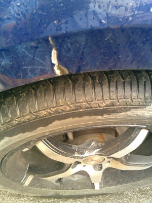

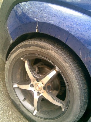

У меня есть совсем веселая болячка.
Я брал машинко из первого завоза, без защиты.
Бампер мощщщный висел на крыльях и в движении трясся.
Пока я ходил на сервис и просил защиту, за две тысячи вибрация нашла слабину и пустила по левому крылышку(оно как бумажное, из миллиметровой стали и тонюсенького слоя краски) трещину.
Защиту купил ленинградскую для "Немо", бампер зафиксировал, трещина больше не растет.

СообщениеДобавлено: Вт Май 18, 2010 21:27    Заголовок сообщения: Ответить с цитатой
фото трещины в крыле
Я такого ещё не видел ...
Может крыло с завода было браковано?
Машина покупалась новой?
Трещина по идее от веса должна быть в другом месте.
Подобная ситуация для меня загадка.
Серьёзных ям не ловили?

Така тріщина більше срожа на розрив- це так, ниби бампер навпаки піднімали, а за ним і крило.

СообщениеДобавлено: Ср Май 19, 2010 13:20    Заголовок сообщения: Ответить с цитатой
Машину покупал новую в салоне.
Когда мне сказали, что на новенькой машине крыло крашеное - я смеялся.
В ноябре(полтора месяца машине, около 2 тыс) - появился скол и трещинка. Реально бампер трусился от толчка рукой - крыло гуляло как студень. На СТО обещали привезти защиту(зафиксировать бампер) и заляпать трещинку. Везут и чинят по сей день, а я пока ждал - трещина пошла. По весне купил металлическую защиту для ситроена Немо и тема с трясущимся бампером закрыта.
По гарантии чинить ничего не буду, время не резиновое: когда стану клеить винил - подварю подравняю шпатлом и заклею.
ПС. Вы не первый интересуетесь, не битое ли крыло.
