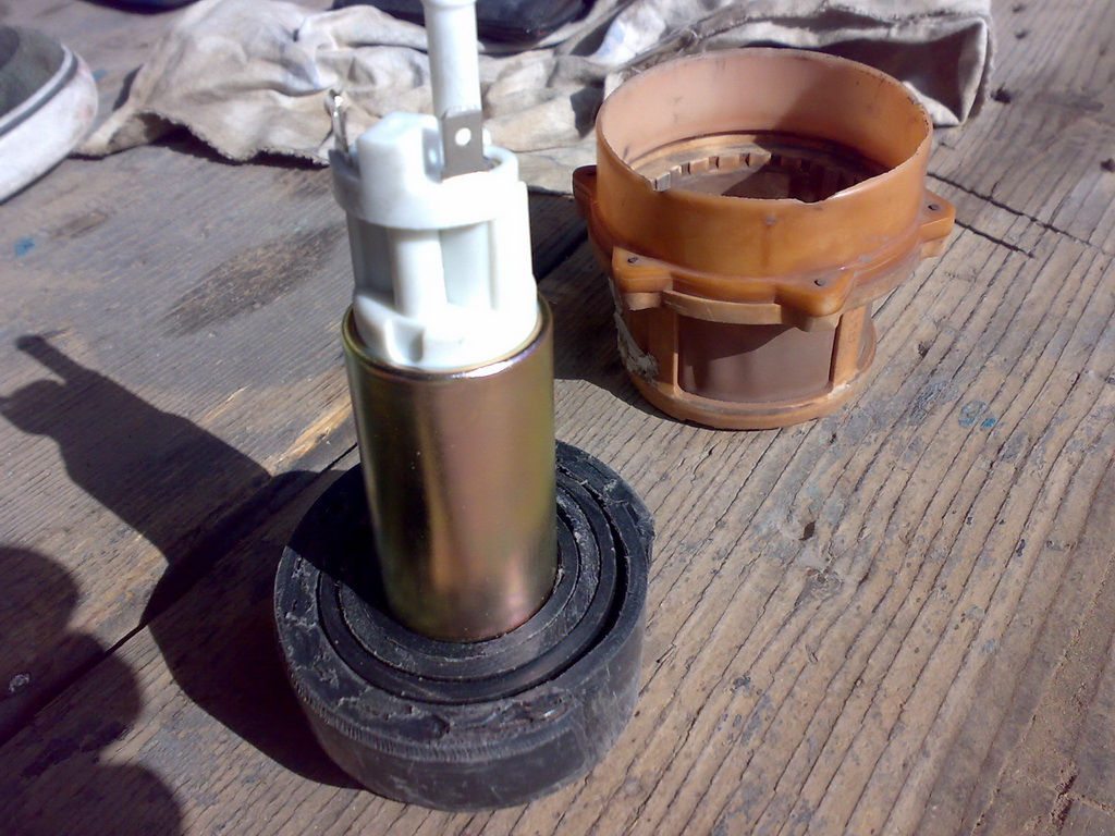

Хотел поменять бензонасос, но резинка держащая его - в непотребном состоянии. Вообще в труху.
Обычная, под тонкий бензонасос есть в продаже. А под толстый\турбовый d=52mm приобрести нереально (№15516, 40005 сняты с производства).
Приветствуются идеи по замене)))

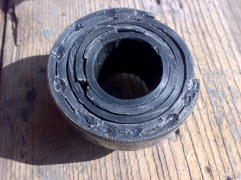

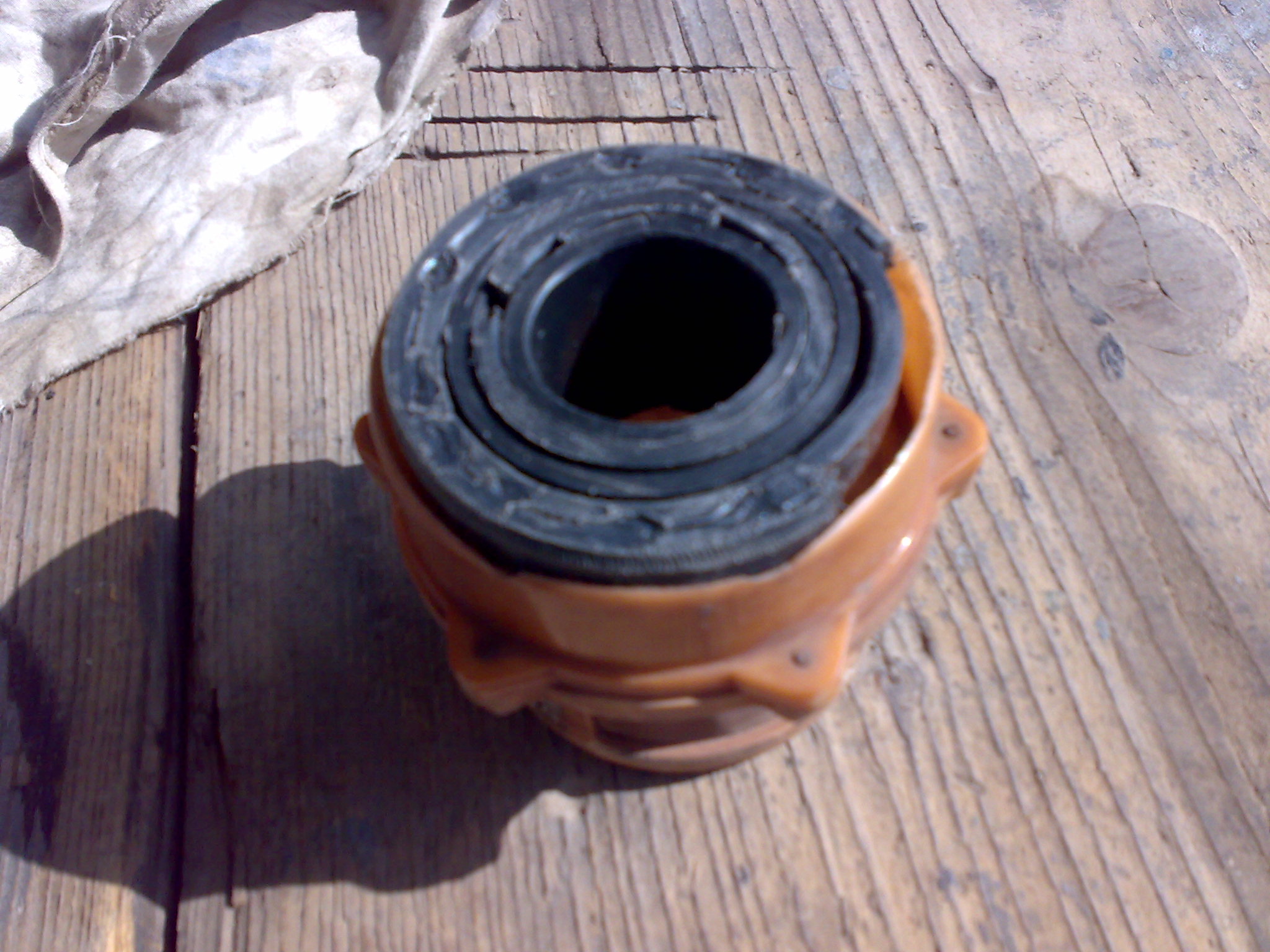

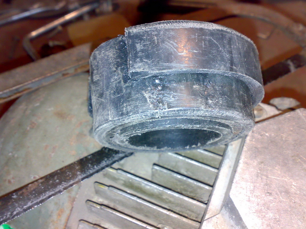

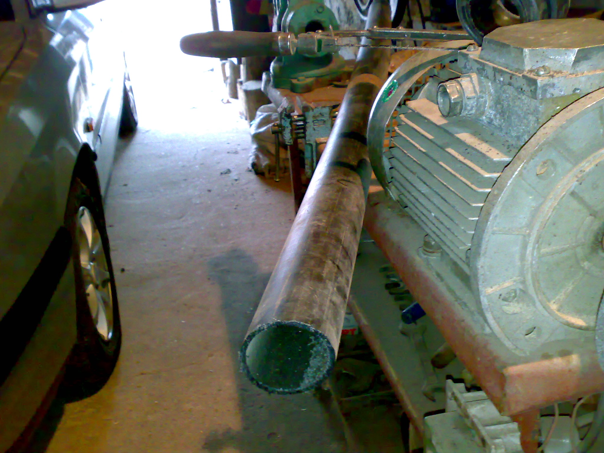

Я словосочетание: "бензостойкая резина" обошел стороной. Пластиковая поливная труба, или же продают полиэтиленовую плёнку в рулонах (любой продавец вам один стержень подарит из остатков).
А дальше ножовка по металлу (или нож), паяльник и любой размер можно сделать...

Lexville вот я тоже срубился на материале "бензостойкая резина". В принципе ее можно купить, но как крепить насос непонятно(
sheva70 отличный отчет, если ничего годного не придумаю - повторю
Пока родилась идея обложить насос "оградой" из бензостойких шлангов (8-10 мм) и стянуть эту обкладку хомутом. Если получится выложу отчет.
PS как считаете - силиконовый шланг можно считать бензостойким?
