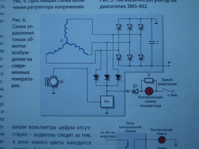

Сообщения: 17351
СообщениеДобавлено: Пт Окт 04, 2013 13:01    Заголовок сообщения: Ответить с цитатой
Aizek писал(а):
А когда меняли счетки генератора, обращали внимание на якорь, а именно на плюсовую клему якоря генератора? Бывает плохой контакт и она згорает полностью. (Было такое). Вообще когда в добло снимается генератор советую менять шетки, подшипники, клемы якоря, потому как лишний раз снимать его большой гимор.
Ищите плохой контакт!
Как понимать- "плюсовая клемма якоря генератора"? Вот типовая схема генератора, поясните:
А по сути вопроса ТС- на малых оборотах ХХ недозаряд возможен при неисправности дополнительного выпрямителя, питающего обмотку возбуждения.
