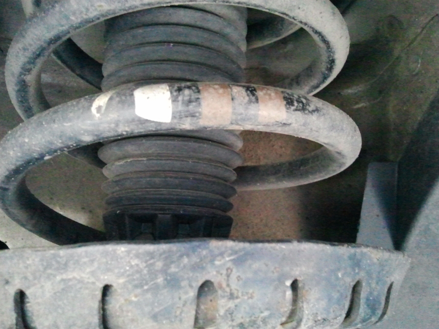

У меня на пружинах (передняя подвеска) три полоски, белая и две жёлтые. Подскажите а на аналогичных моделях, бывают две белые и одна желтая? С двигателем 1,6 (короткая база) идут три белые.

я нашел по каталогам:
перед:
5002NY — 1 бел+2 коричн - грузовой
3 белых — усилен - +150кг
5002NT- 1голуб+2желт — фургон
5002NX — 1оранж +2 сирень — ?
у меня стоит 1-бел + 2- коричн.

А как может-быть 3 белых - усиленная, если я их видел на короткой базе с мотором 1,6
Хотелось-бы знать, какие полоски у оригинального пассажира. Если кто-то знает, подскажите пожалуйста.

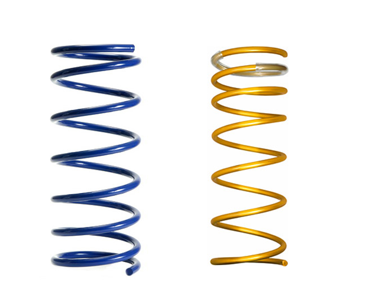

Ответ на Ваш вопрос тут: http://v-lada.ru/remont-podveska/2848-progressivnye-pruzhiny-na-avtomobil-vaz-2114.html
Пружины с разным шагом витков.
