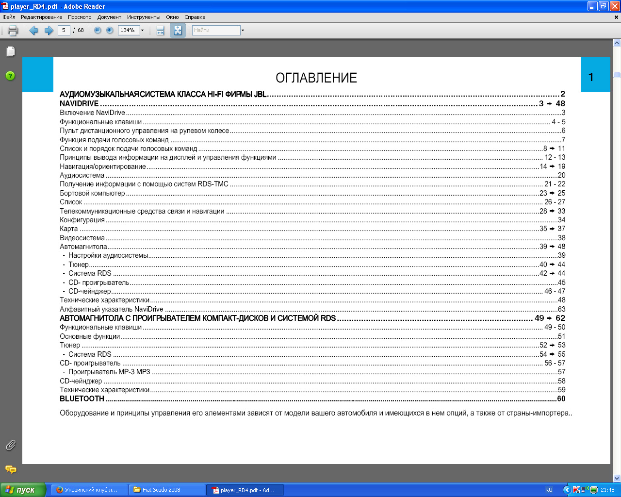

Могу тебе скинуть файл "PDF", там все по этой теме.
 Просмотрено:  1410 раз(а)
