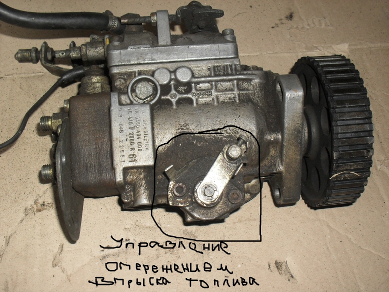

А скажи, есть ли у тебя рычажок опережения впрыска топлива на ТНВД? Кроме газульки никакой тросик не подходит к ТНВД?

СообщениеДобавлено: Вт Окт 08, 2013 20:11    Заголовок сообщения: Ответить с цитатой
Есть ли на твоём насосе такой девайс?. Если есть, то пробовал ли ты управлять им? При вытянутом тросике угол опережения становится больше (то есть ранний впрыск).
