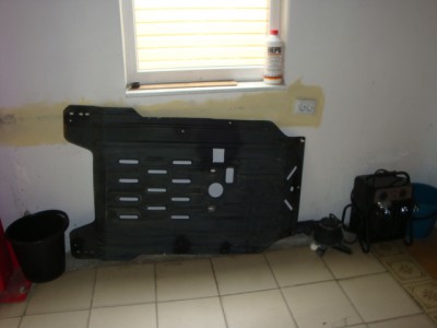

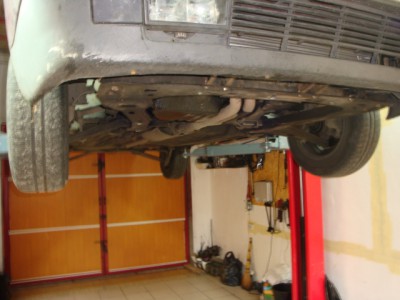

Нашёл в огороде защиту, по-моему от Мицыка -Грандиса, почухал затылок...и ...вот что из этого получилось...
Залез под Кромку...

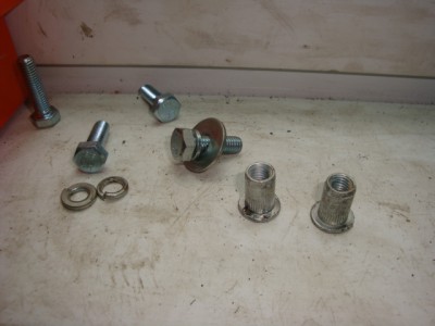

Приготовил крепёж...найденный в коробке...
 Просмотрено:  487 раз(а)
Принёс с огорода защиту...
 Просмотрено:  308 раз(а)

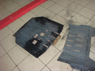

Раскроил её..., не забыв про маслосливное окошко)))
 Просмотрено:  336 раз(а)
Разделал...
 Просмотрено:  393 раз(а)

Продолжение...понятное...
Правильно ли я сделал, надо это???
Просто железо лежало и руки чесались Very Happy
Похоже, что из остатка-обрезка получится ещё одна защита на Кромку, вот надысь подниму её, прикину Wink

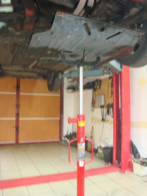

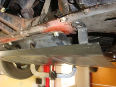

Приподнял, используя технику...
 Просмотрено:  279 раз(а)

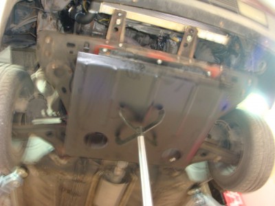

Прикрученное изделие...
 Просмотрено:  312 раз(а)
 Просмотрено:  298 раз(а)

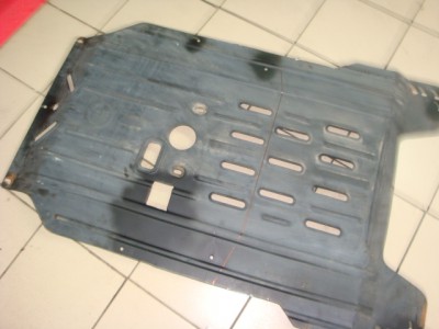

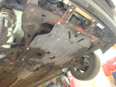

Выкладываю.
Защита от 8-9 ки, Калина тоже подойдёт.
По-моему надо будет впереди посередине третий кронштейн тулить, а имеющиеся перегнуть в иную форму, чтобы не висела защита как рэптух перед конской мордой.
Ширину тоже уменьшить немного в районе рычагов.
Задние кронштейны не пляшут в размер подрамника, требуется переделка на усмотрение хозяина. Я бы их вообще убрал. Крепить можно прямо к подрамнику, я так на своей защите и поступил, но это дело вкуса, не претендую.
Не забыть о маслосливной пробке и доступе к ней!
Удачи.

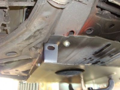

Задний кронштейн не пляшет в подрамник...
 Просмотрено:  316 раз(а)

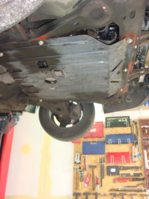

Ширину я бы поправил немножко...
 Просмотрено:  324 раз(а)
Передний кронштейн просится в умелые руки, плюс середина висит в воздухе...
