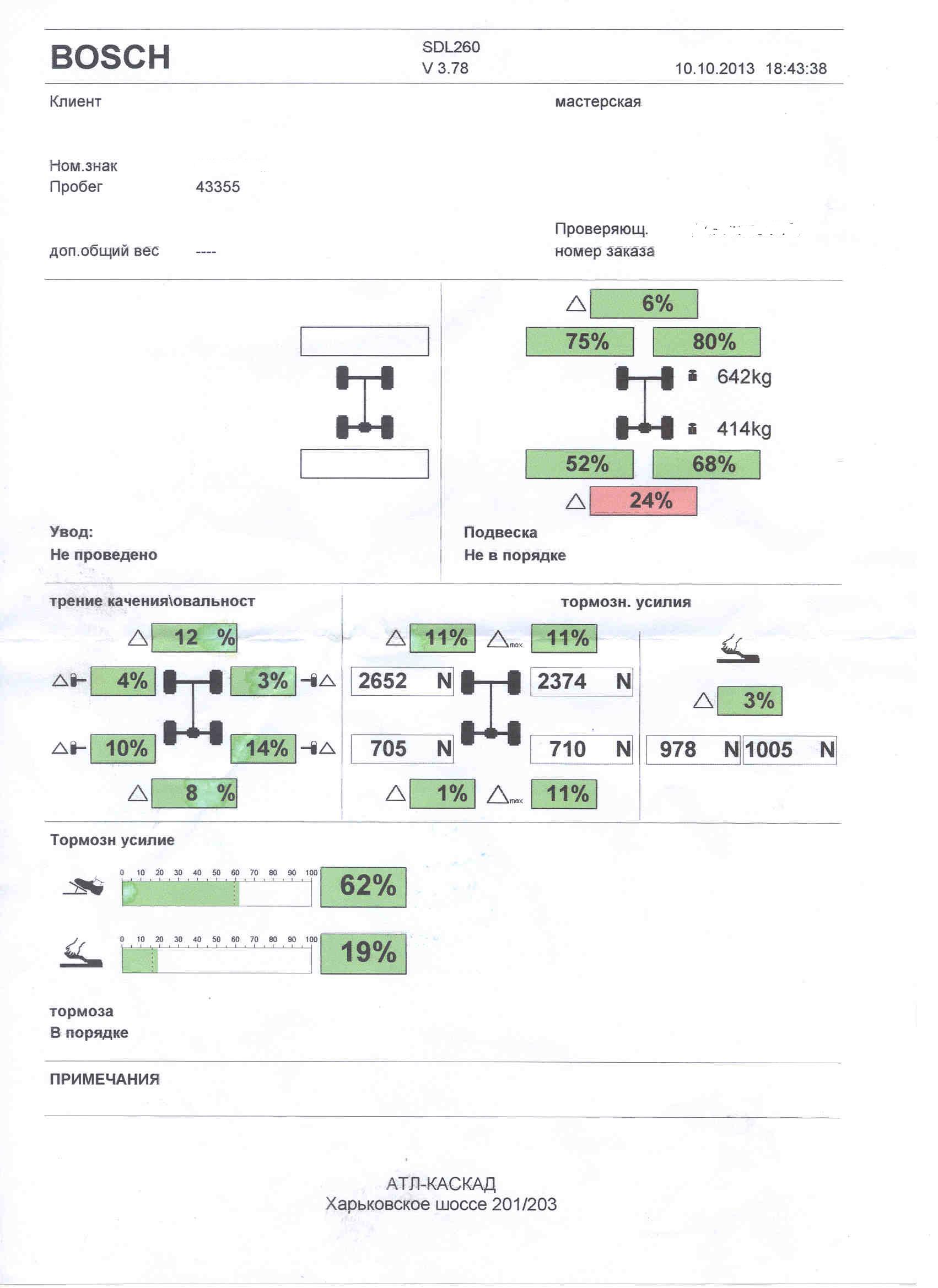

Прошел диагностику подвески на стенде. В результате очень смутили низкие показатели задних тормозов. Классиководы у вас так же? Если нет, то куда копать? Тромозная жидкость менялась недавно, воздуха в контурах нет. Задние колодки при пробеге в 40 000 сноситься еще не должны. Но у того же Авео усилия на задних торомозах 1600, а не 700 как у меня.

Простите а откуда такой вес 1056кг когда у него снаряженная масса 885кг ?
А х.з. на компе никаких данных машины не набирали. Заехал на стенд, потрусили, потормозили на барабанах, получил распечатку и все.

Как результат может быть в порядке, когда самое простое- масса выставлена неверно? Или это- не существенно?
И что там про подвеску, что это за цифирь такая? И как понять дисбаланс такой, при этом нет вибрации при движении?

СообщениеДобавлено: Пт Окт 11, 2013 13:04    Заголовок сообщения: Ответить с цитатой
Всё там верно выставленно, это снаряжённая масса.

Проблема в том, что до замены передних колодок и тормозной жидкости, субъективно, тормоза были очень цепкие. Сейчас же заблокировать колеса не получается.
Подвеска - это степень "живости" амортизаторов. Задний левый присмерти

И еще, что для меня странно. Банальный механический ручник дает заметно большие усилия на задних колесах чем гидравлика

Godfather
Снаряженная масса 885кг это с полным баком топлива , откуда 1056 взялось то ? Данные авто не вводятся а стенд должен взвесить и измерить , как можно доверять этому стенду если при взвешивании он дает погрешность больше 100кг ...
