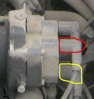

то соединение что в раене трамблера (там типо люлька). Я как то имел неосторожность коснутся и так стукнуло что больше не хочу туда лезть. А вот это незнаю высокоомные или нет - как узнать? На них написано?

Вот такие у меня: тот что крыснымобведен ударил меня а тот что желтым еле одевается. Там когда их натягиваешь то щелчок слышен, а там безо всякого сопротивления как бы приложил и все.

То, что пробило на руку, еще не значит ничего смертельного. Если ночью искры не сияют вокруг- не смертельно.

Я уже писал- если жила ВВ-провода высокоомная, из углепроводного шнура, с т.наз. распределенным сопротивлением, а это сейчас почти норма, провод в темноте может светиться без ущерба для мотора и кармана. Реже применяют высокоомный тонкий провод, а совсем по-дедовски- толстая жила, на которой и тянуть можно. В любом случае надо различать такой "пробой" и настоящий, когда искра лупит по ближайшей металлической детали или поверхности корпуса КЗ или трамблера, опять же- на массу.

В дождь или в сырость наблюдаю падение мощьность + при разгоне машина дергается. Это достаточные причины для замены проводов?

Макс Альф
это достаточные причины для замены крышки трамблёра. однозначно.

| CreAtoR писал(а): | Макс Альф
это достаточные причины для замены крышки трамблёра. однозначно. | только крышки, или еще что то нужно заменить?

| Макс Альф писал(а): | | CreAtoR писал(а): | Макс Альф
это достаточные причины для замены крышки трамблёра. однозначно. | только крышки, или еще что то нужно заменить? |
провода ВВ,крышку трамблёра,бегунок!!
