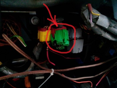

Хто знає за що відповідає реле 12v/25a.03.601 виділене на мал., знаходиться воно біля блока запобіжників.
Peugeot Expert 1.9TD 1998р.

| Помоему дворники)!

| дворніки сине в мене на скудо 98р.так само жовте зелене не задіяне,рядом на повороти сіре трьох контактне. жовте це помоему на пидигрів дзеркал а зелене на протио туманки але це в мене так провіряв методом тика вставляв реле і на виходах протіотуманок була напруга.якшо не прав поправте.

| Якщо є штатна проводка на протитуманки і втикнути туда реле + поставити запобіжник вони всерівно працювати не будуть. Потрібно в підрульовому переключателі найти тоненькі дроти коричневий і жовтий і їх між собою зєднати ,тоді все буде працювати так як книжка пише. Зелена фішка для реле протитуманок.

| фіолетовий і жовтий їх на фото видно.

| одно повинно бути на підігрів зеркал а інше на склопідйомник, на туманки реле під капотом

| Жовте в мене не задіяне, сіре - на повороти, а зелене незнаю???
