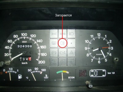

Уноводы, выручайте!
При включённом ближнем/дальнем, а иногда и без него, при нажатии на тормоз загорается на приборке лампочка. Иногда в полнакала, иногда полностью, иногда еле видно. Может вообще не гореть. при этом тоже без какой-либо системы перестают работать поворотники. Левый, правый, иногда просто не включаются, иногда реле клацает в два раза чаще, как будто лампочка сгорела. Кнопка на приборке с таким же рисунком не работает. Я так понимаю, что это задние ПТФ. Ясно, что проблема в проводке.
Может, кто-нибудь поточнее скажет, куда смотреть?
Фотка прилагается.
 Просмотрено:  250 раз(а)

Сними задние фонари,почисть контакты,сделай новую массу от цоколя на кузов, зачисть массу на болте-должно помочь

plus масса и контакты на задних фонарях.

А если загорается лампочка обогрева заднего стекла, то что чистить?

вода попадает где то в разьёмах -ищите
Как понимать- загорается? Когда, при включении чего?

заводишь двигатель, включаешь освещение, загорается лампочка.

может это противотуманки задние включены, если со светом загорается?

не, это лампочка обогрева. выключается она если включить намеренно кнопку противотуманок, потом включить кнопку обогрева, потом обогрев выключить и выключить противотуманки. Иначе же лампочка будет гореть всё время.
