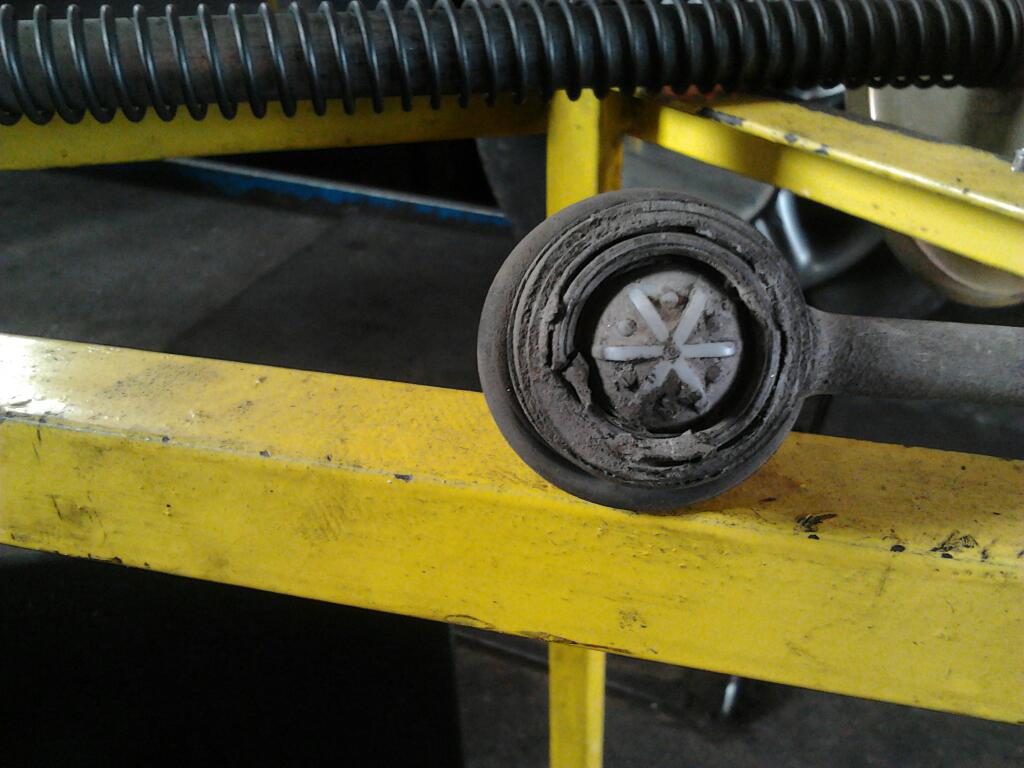

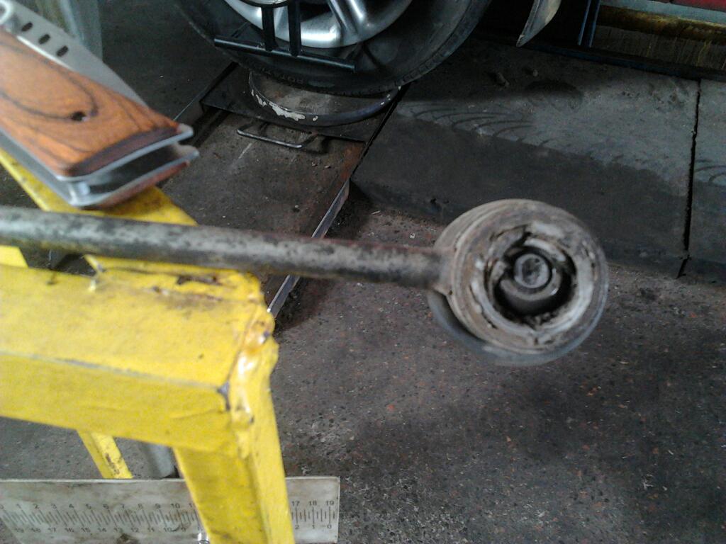

Так і є. Стук цей грєбаний від правої стойки стабілізатора Sad яку міняв тисяч 10назад, і тисяч 5 вона стучить Evil or Very Mad
Ось ця байда стукала, тільки от ніяк незрозумію, як вона могла так розсипатись...

LJ
Зарегистрирован: 26.02.2013
Сообщения: 85
Откуда: Здолбунов
Авто: Був: Citroen berlingo 1.9d, mitsubishi eclipse 2G 420a, Toyota Hiace 2005 2.5D4D, vw caddy 2009 1.9 TDI, Fiat Fiorino 2009 1.3mjet
СообщениеДобавлено: Пн Ноя 04, 2013 11:36    Заголовок сообщения: Ответить с цитатой
Shocked
У всіх китайських авто - запчастини оригінальні))
Tr1kur1lla
Зарегистрирован: 26.05.2013
Сообщения: 123
Авто: Fiorino
СообщениеДобавлено: Пн Ноя 04, 2013 15:32    Заголовок сообщения: Ответить с цитатой
Буває Smile

СообщениеДобавлено: Пн Ноя 04, 2013 19:01    Заголовок сообщения: Ответить с цитатой
LJ писал(а):
Shocked
В мене теж була така реакція Rolling Eyes
Tr1kur1lla, мабуть таки буває, але в мене вперше , і надіюсь неповториться

міняв одного, правого, віддав щось біля 120 грн. В неділю робив мінідіагностику ходовки, походу знову гримить права стойка стабілізатора.... хфірма SASIK, нерекомендую, непройшла і 15 тисяч, зате ліва, ще рідна стоїть, і нічого. Rolling Eyes
