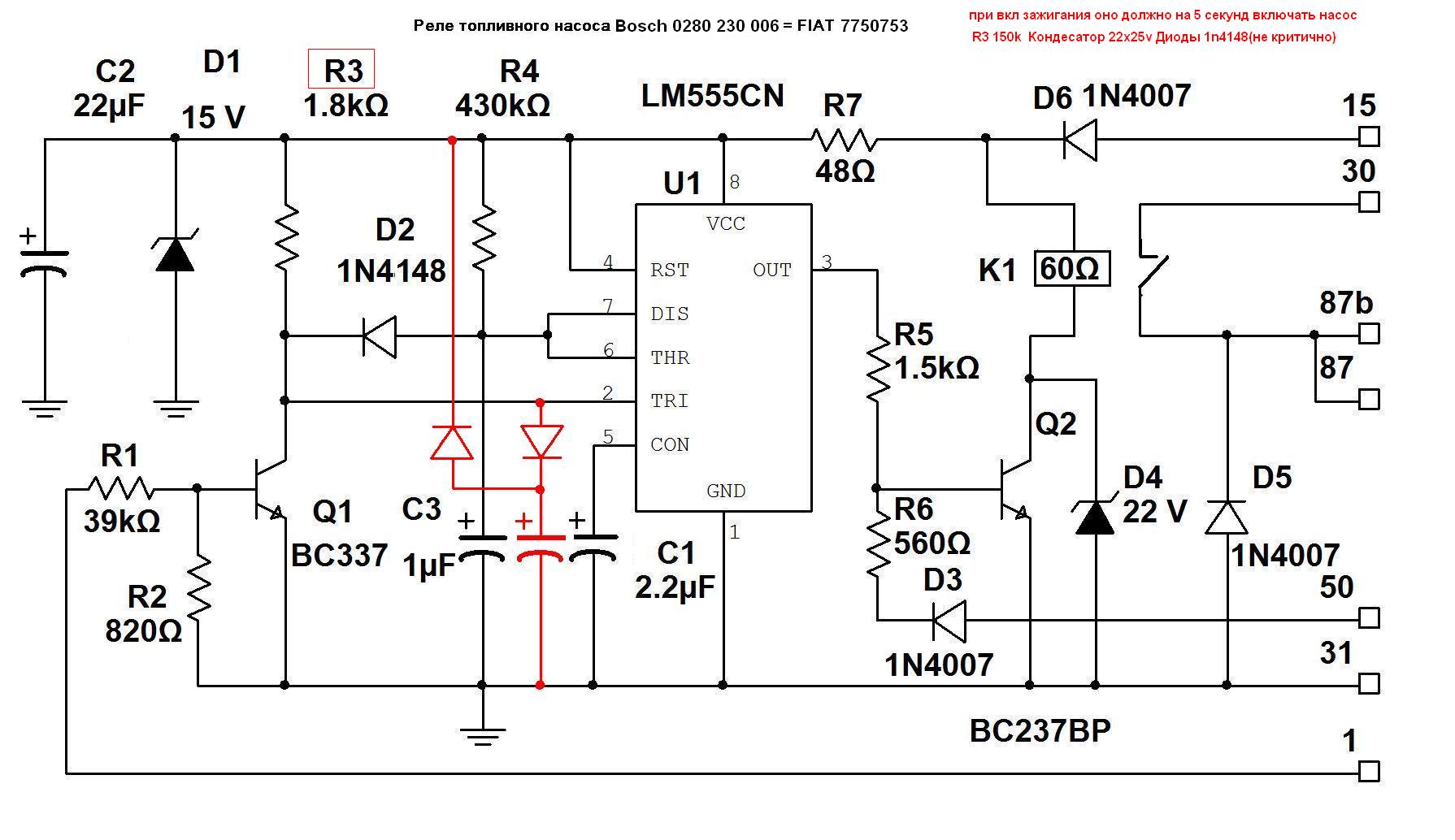

вэтал писал(а):
спасибо с регулятором понятно с реле чуть сложнее посмотрев на микросхему которая оказалась инверционным усилителем можно попробовать востановить или чуток поломать голову и собрать что то подобное
Эти супер детали тут http://www.kosmodrom.com.ua
за копейки продают.
Да!
"инверционным усилителем"
Обычно это называют операционным усилителем, а применяя в конкретной схеме включают в варианте инвертирующего усилителя.
А вообше то компаратор может быть применен.
Маркировку выкладывай.
Если реле существует, то ремонт возможен в 99.9...... процентов случаев.
Вот списал схему со своего.
Красные детали мое личные эксперимены, в остальном все по Бошевски.
