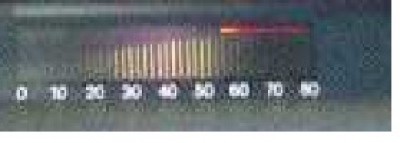

помогите пожалуйста не работает тахометр в электронной панелье он свететса
 Просмотрено:  468 раз(а)
Fiat tipo 1.4
