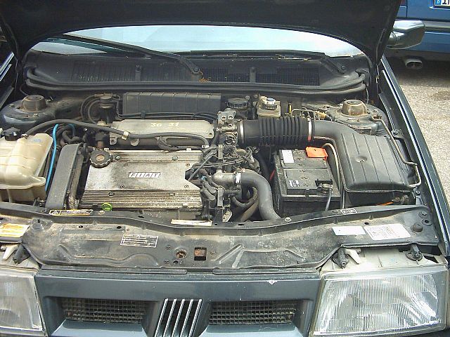

Темпра 1.8 инжектор сигнал тахометра идет от датчика оборотов кол.вал.Отот датчик с тремя контактами.Вопрос такой,куда идут ети провода и какое напряжение должно подаватся на датчик и как проверить сам датчик.

На спидометр само собой. Это мне сказал один владелец фиата у него такая же модель как у меня.Мне и раньше писали про провода и давали схемы но там совсем не так.Катушек две к каждой подходит два провода коричнево черный и аранжево чорный кор.чорные идут прямо к компютеру, ара.чор пока не выяснил.Коричнево-белого как у всех нет.Машина с Германии никто ни чего не мудрил.Большая просьба скажите на какой колодке в електронную панель подводится сигнал по проводу, какой он по сщоту ,буду прозванивать от панели

Блин, ничего подобного- сигнал, в зависимости от замысла и схемы, может браться И от КЗ, И от ДПКВ. Сигнал с ДПКВ идет и на ЭБУ, и на тахо, или же в разъеме ЭБУ есть отдельный вывод на тахометр.
Если там три провода, то может быть и датчик Холла, и индукционный.
На спидометр никогда сигнал не брали с КЗ и ДПКВ. Только с ГП КПП.

Да действительно с ДПКВ идет три провода и все три идут в ЕБУ.Когда их прозвонил то получилось один корпус а на двух других показывает 2.5 вольта ,нужно теперь узнать какой провод подходит к панели приборов.
