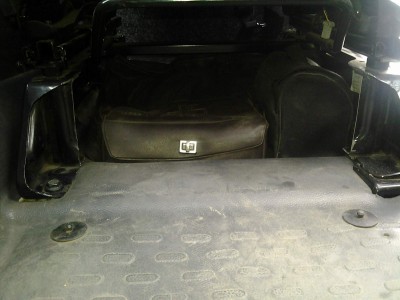

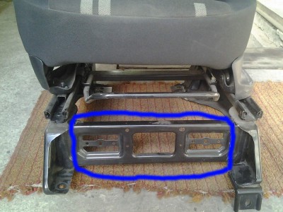

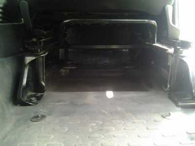

Дополнительное пространства под передним штатным водительским сиденьем для инструмента, аптечки, огнетушителя, аварийного знака и др.

Опасно наверное в ногах у водителя!!! а вдруг не дай бог и под педалями какой-либо предмет. Думаю имеет смысл но либо сзади либо у пассажира. А так мысль интересная. Спасибо.

100 прОцентов, что выползет что-то при первом же резком торможении, если не крепить намертво. К тому же- поперечная жесткость пострадала.
plus не безопастное удаление перемычки.

до этого аптечка, инструмент и огнетушитель лежали под пассажирским сиденьем и ни разу не выкатывались потому, что под нашими сиденьями в полу углубление, а для перестраховки можно и сетку натягивать Twisted Evil

я так понимаю, что эта перегородка и была сделана для того, что бы никакая хня водителю под ноги от пассажиров не выкатилась.

А если в начале крепления сидений натянуть сетку, которых валом во всех магазинах типа крепить груз в багажнике то и место осводится и под ноги ничего ни выкатится!! Rolling Eyes

Пока вы паритесь "резать иль не резать" я пользуюсь удобством которое дает это ноу-хау(уже не на первой машине) и ни разу(при экстренном торможении на спуске и т. д.) из под сиденья ничего не вылетало и не выкатывалось. Так что перестаньте размышлять о теории когда уже подтверждено практикой Twisted Evil

зачем резать ? она на болтах ...
