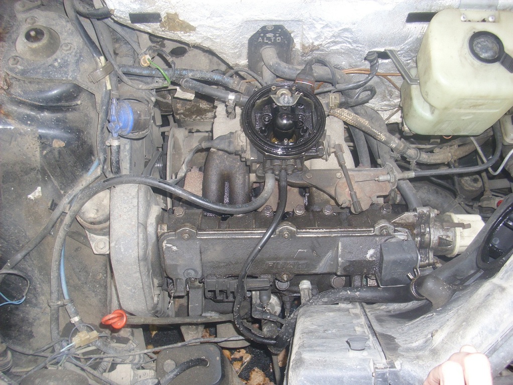

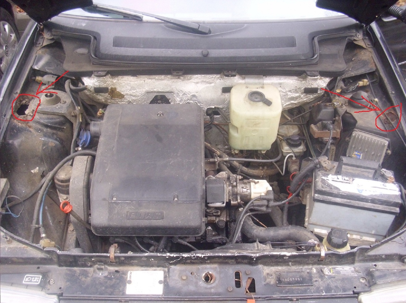

Стаканы скоро повылетают походу(((
 Просмотрено:  375 раз(а)

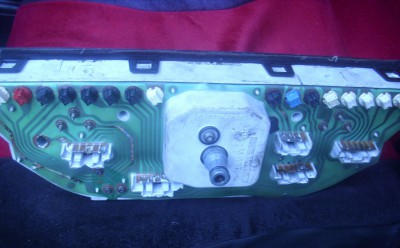

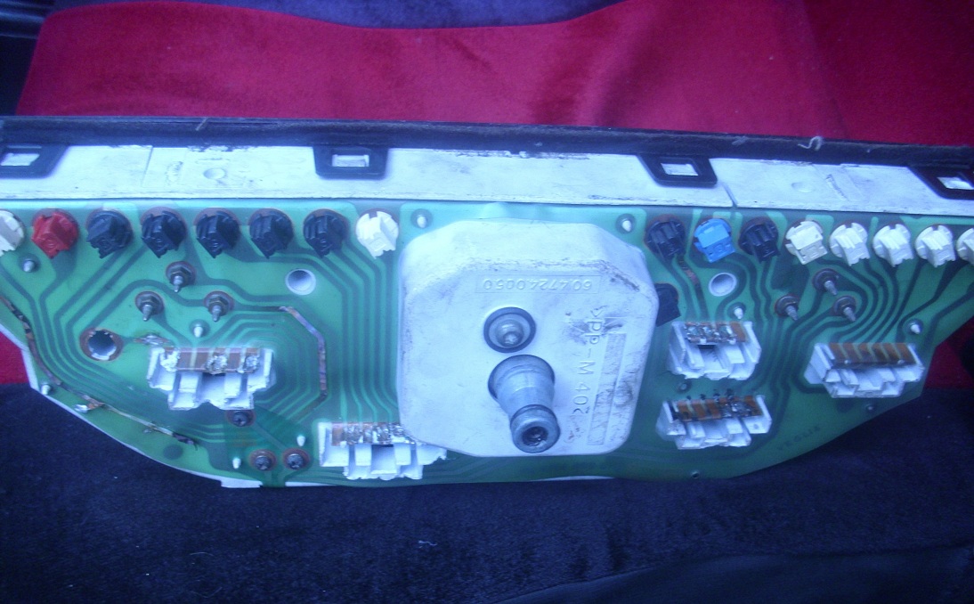

Приборка после моих корячек перестала показывать уровень топлива и температуру...
 Просмотрено:  312 раз(а)

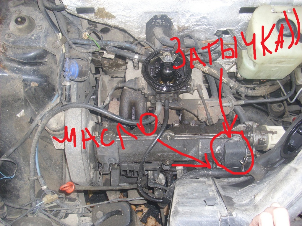

Вот она затычка)))

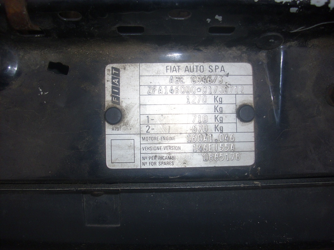

Номер на кузове

Бывшая хозяйка говорила,что стоял турбо бензин,но был заменён,а по номеру на табличке под капотом я не нашёл турбо бензина с такой маркировкой.Поэтому возник вопрос,толи самопал и нае...и,толи модель такая...Х.з. честно говоря,сам в недоумении....

Тут обычный моник 1,4 с 91 года собирали.Такой как на Типо,Темпре.Себе такой поставил.Нормальный мотор.Затычку-пробку маслозаливную поменяй и сапун почисти,может маслосьёмные колпачки на клапанах поменяй.

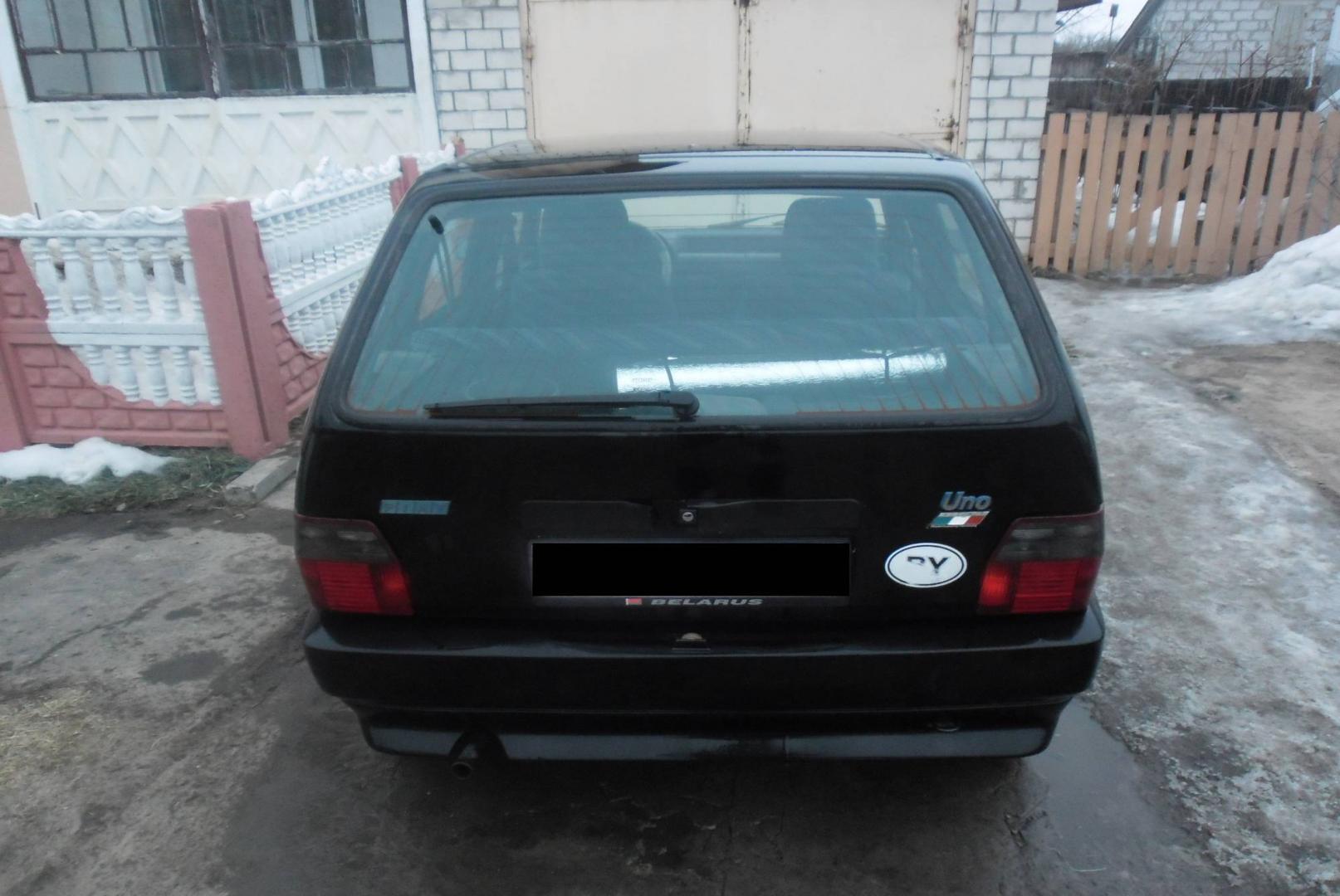

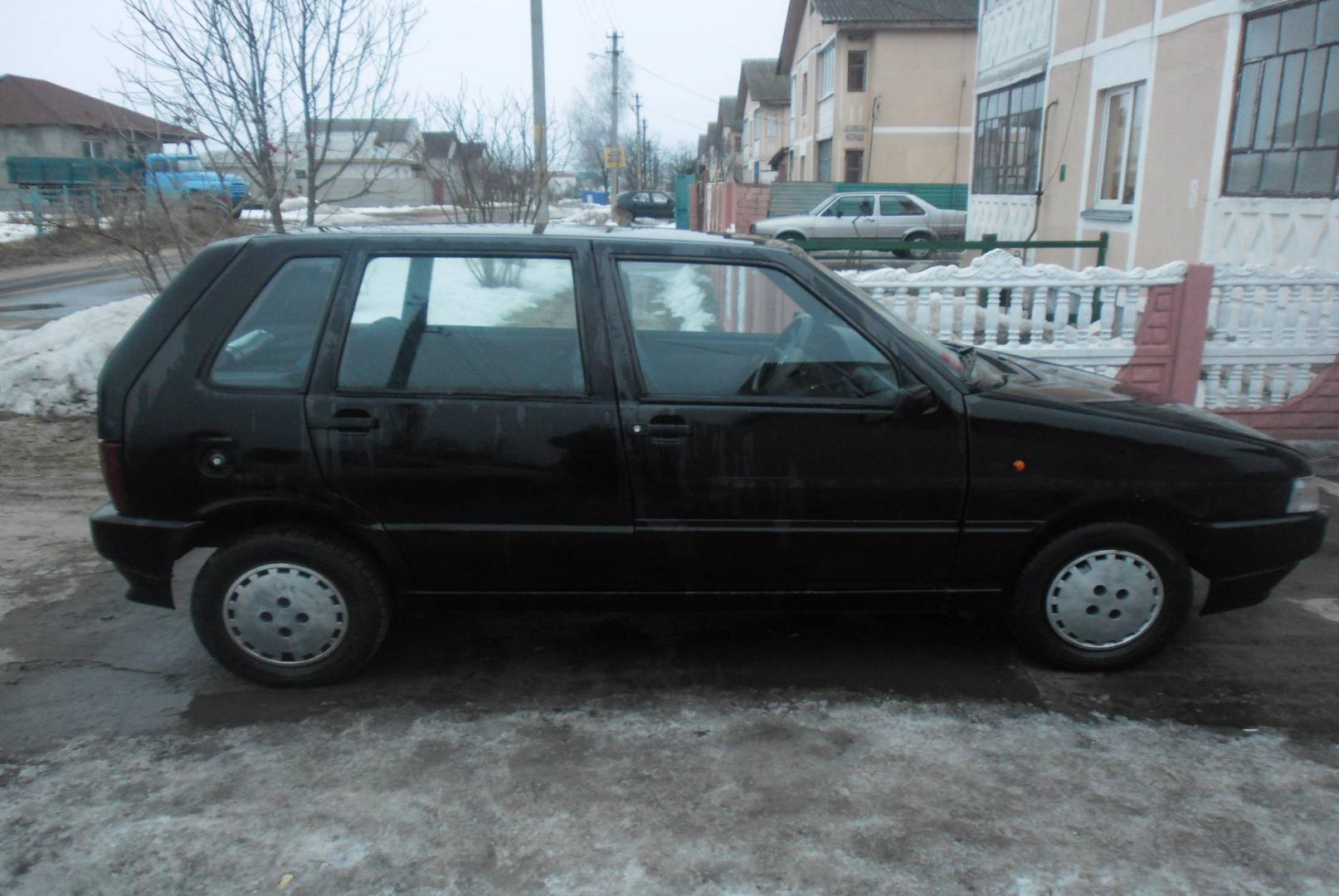

покажи фотку машины общим планом, фотку салона и фотку приборки. тогда я точно скажу был это турбик или просто кто то задние тормоза в нем поменял Wink

что и требовалось доказать. Wink
это обычный уно и турбо он никогда не был.
