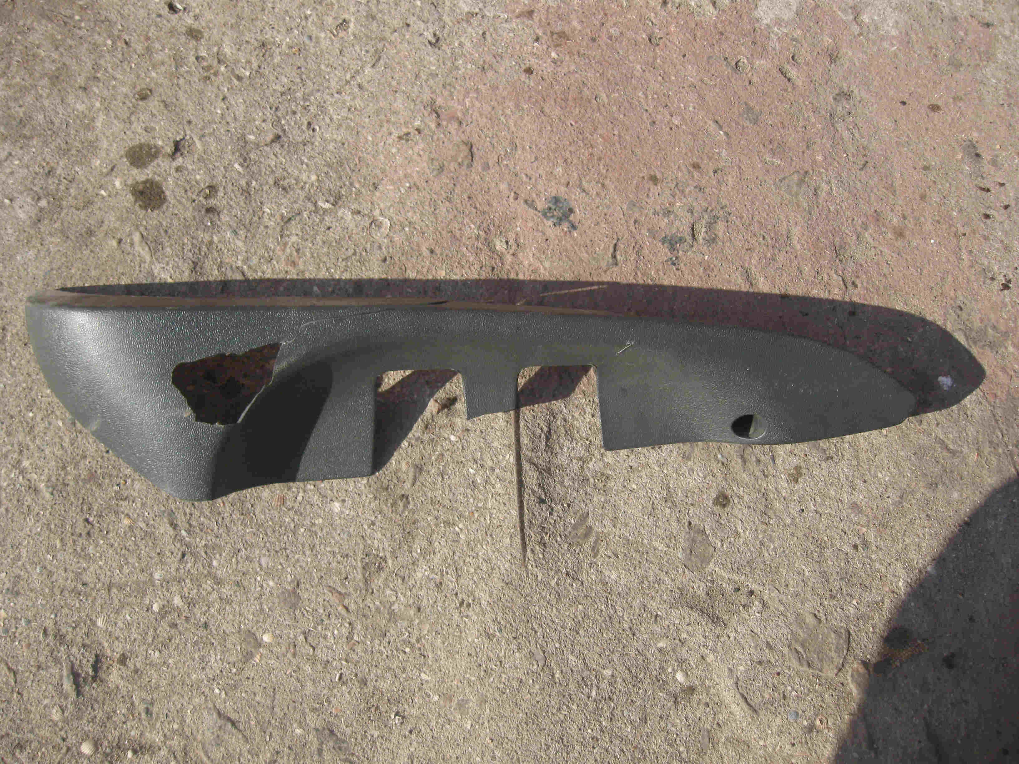

У кого есть вот эта пластмаска помогите найти !!!!!!!!!!!

У кого есть вот эта пластмаска помогите найти только чтобы уже была с вырезами

Це ліва накладка на водійське сідло?
Я теж в перший тиждень експлуатації авто її розвалив, але купи ніби тримається.
Теж цікаво скільки коштуватиме. Може простіше в "ремонт бамперів" відвезки, щоб спаяли її.

она мне досталась в таком состоянии как на фото и не хватает детали В продаже есть такая же но без регулировок Вобщем надо вырезать!
Сам два рази паяв, все одно пасажири зачіпали і ламали!!!

Мне неоднократно говорили,шо искать бесполезно,она у всех давно умерла.
Надо только колхозить. Если заказать у представителя оригинал,то за такие бабки на разборке проще купить кресло в сборе.
Качество,гарантия.

Забудьте об этой пластмассе навсегда...Несколько раз менял с одним и тем же результатом-ломаются.
На новой машине сразу её снял.

я взял с внутренней стороны вырезал и наложил тонкий метал, посверлил дырочки и клёпочником заклепал, зачистил, и покрасил.
Уже не отрываю ни я со стороны водителя ни пассажиры Smile

бляха та то можна запаяти або ще простіше з середини дати скловолокно, і передути ту пластмаску балончиком...там роботи на 15х...

я 2 дня не успел поездить, как её выломал)))

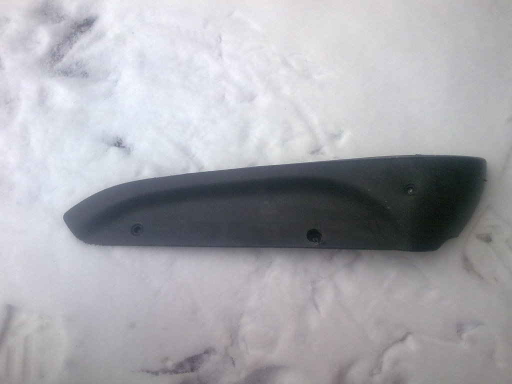

Добрый день ! У меня другая проблема ,вернее с другой стороны . Нужна накладка на пассажирское сидение без регулировок .В Добло центре Житомир 135 грн. Лучше сразу новую или поискать ? Может видал кто на разборах ?
