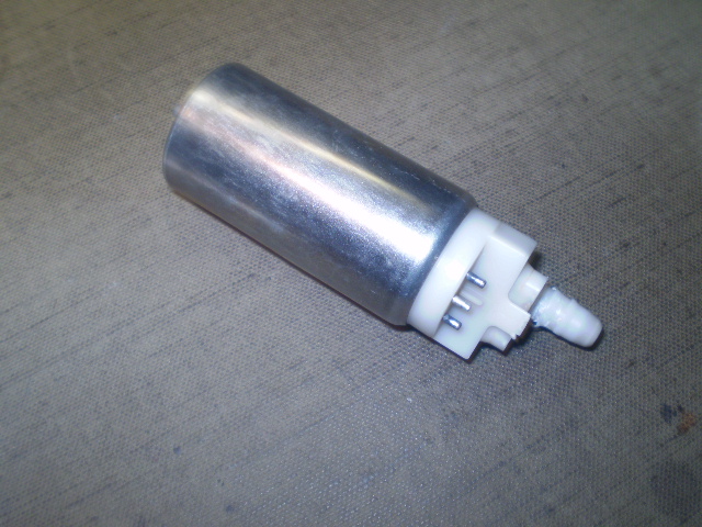

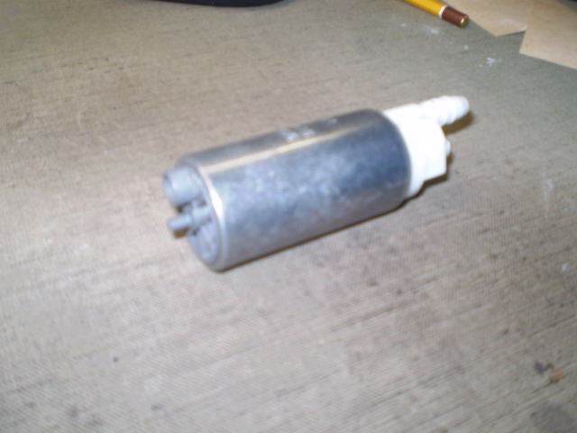

Показали бы насос в этом стаканЕ, все проще советовать. Не исключено, что там такое, как на картинках- и стоит аж 150 грн. Подобный брал на базаре, в гамазине з/ч для Ланос.

По этим фото нереально что-то подобрать, номер насоса 0580200060 БОШ не могу найти в каталогах, объездил весь город, ничего подобного не нашел, пытался приколхозить с 2109, без сетки становится, но манжет не держит давление.

Проблема решилась, заработал насос с 2109, пришлось только поменять манжет на входе в фильтр и скрепить на болты сам корпус насоса с базой, в которой фильтр вместе с эбн. Минус только в том, что сетку не получилось всунуть, но думаю это лучше, чем 2100грн за новый насос платить. Цена вопроса: насос 120грн, сетка10грн не пригодилась, разъем к нему 20грн, 2 манжета с уплотнения форсунки ВАЗ 2110.
