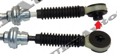

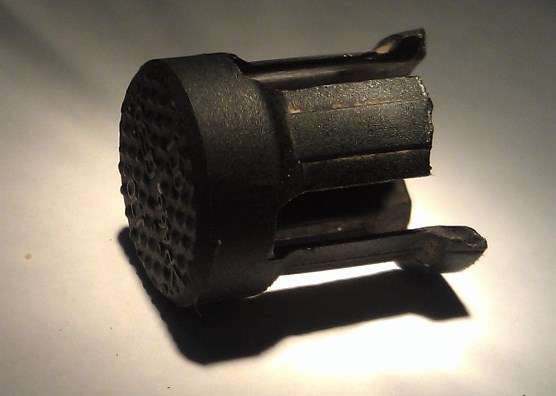

Добрий день, шановні форумчани! Може в когось завалявся тріснутий трос від Фіат Скудо 1,9 простий дизель. Або підкажете куда звернутися за такою запчастиною. В мене відламався маленький пластмасовий фіксатор такий (діаметр 10мм) і, зараза, злітає трос з тяги на коробці. Буду вдячний за допомогу!
Ото таке!

Так на тросі виглядає

як варіант, якщо не знайдете, нехай токар виточить, і поздовжні вирізи вже повирізаєте вручну.

от блін в мене такого ніколи і не було, коли купив машину трос був прикручений дротом, тимчасово поклав резинку зедки ланоса (трошки зточив зовнішній діаметер на нождаку) вже більше двох років так тимчасово Smile , і найближчим часом точно міняти не буду, все влаштовує
