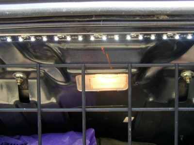

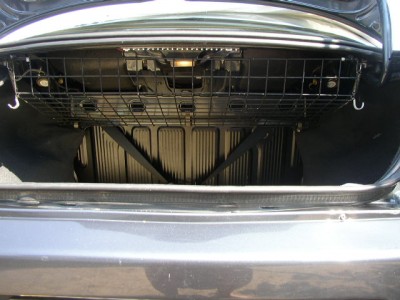

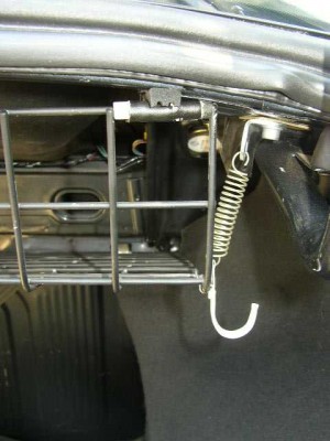

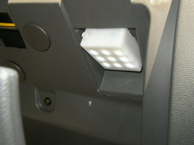

Давеча на даче ввиду жары и безделья сфоткал легкий тюнинг,может кому-то пригодится.Комментирую:верхнее пространство багажника дополнила полка из проволочной сетки в полимерном покрытии.Теперь там покоится барахло типа куртки,зонтика и просто легкой мелочи,которая есть почти у всех и всегда.Полка спереди крепится к перегородке через резиновые втулки,сзади-двумя пружинами с плоскими крючками,опускается вниз.Добавлен светильник-линейка из белых светодиодов-21 шт,света-море. В бардачке вечно скрипела кнопка включения подсветки.Вместо нее-3 отрезка той же линейки по три светодиода,там это предусмотрено.Все,и целая линейка и отдельная секция рассчитаны на 12 В.В качестве выключателя -геркон трехвыводный ,норм.замкнутая группа.Магнит от старого кармана мабилы диам.ок 12 мм клеится на двецу бардачка в том месте,где раньше кнопка упиралась в дверцу.
