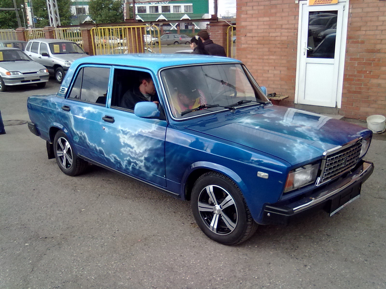

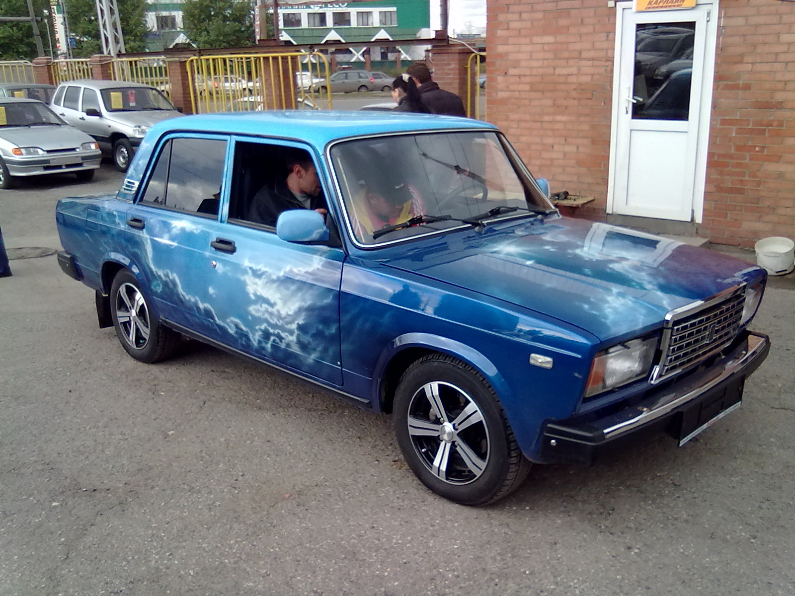

Тема не отом г...но или не г...но а отом кто что ставил на своё авто и что подходит.
У меня тоже Жигулёнок есть. И ЧТО:::
