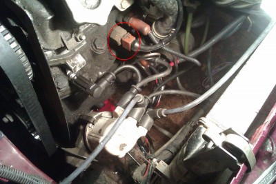

Уноводы, подскажите, что это за датчик на моторе?
И можно ли ездить без него. У меня отключён. Из косы на моторе рядом с ним торчит два провода. Подозреваю, что от него.
Обведено красным

Датчик детонации. Помогает смесь готовить.

Вопрос номер два. Как его подключать? Из косы торчит два провода. Провода одного цвета (белые). Всё равно как, или нет?

нет Wink это не турбик Laughing на этом моторе нет датчика детонации, но смесь он таки помогает готовить. Smile
kml
это датчик температуры который на мозги впрыска работает, а рядом с одним контактом это температурный на приборку. как подключать его - пофиг, там нет полярности.

Так. А два одинаковых датчика температуры, один на приборку на стрелку, а другой на мозги? Или нет? И почему датчик температуры на приборку однопроводной а этот двух?

kml
ну тот что на приборку - это обычный переменник Rolling Eyes у него масса это мотор, а плюс на приборе.
тот что на мозги - да хрен его знает как он работает Laughing но то что там пофиг полярность это факт.
и эт... нифига они не одинаковые Laughing хотя оба меряют температуру мотора.

В общем, путём прочтения умной книжки выяснилось, что это таки термореле. отвечает за время открытия форсунок при холодном пуске двигателя.
На ангельском:
The thermo-time switch is located directly under the intake manifold
between the #2 and #3 cylinder. It is screwed into the water
passage that runs under the manifold and detects engine
temperatures. When the engine is very cold the thermo-time switch
turns on the cold start injector for a certain amount of time (enough
to get the engine barely warm) then shuts it back off.
То есть включено до определённой температуры.
ДТОЖ "включён" постоянно. По его сопротивлению мозги судят о температуре двигателя.
Опять же на ангельском:
Unlike the thermo-time switch, the water
temperature sensor is continuously "on" throughout engine
operation. It sends the engine temperature to the ECU which in
turn instructs the air flow sensor to adjust the amount of air entering
the engine.
Клапан принудительной подачи - это обводной клапан, что ли? Так датчик на нём и находится, или нет???

Потому, что приборка не так привередлива и критична к подключению датчика ДТОЖ, как ЭБУ. К нему идут оба провода, и только в разъеме или внутри один проводник соединен с отдельной сигнальной массой для уменьшения помех. Аналогично и остальные датчики.
На ДПДЗ масса вроде тоже присутствует, но если ее соединить с общей и всехней массой авто, проблемы будут, гарантия 146%.

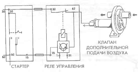

Я хотел бы знать где находится вот это реле управления
На блоке, ниже и правее свечки 4го цилиндра, либо смотри по шлангу который из рессивера самый правый средней толщины идет

Подскажите, кто нибудь, про реле управления клапана принудительной подачи воздуха. Пропал + и где икать не знаю.
P.S Плюс смотрел и на холодном и на горячем двигателе.
Сообщения: 13803
СообщениеДобавлено: Пт Дек 13, 2013 20:52    Заголовок сообщения: Ответить с цитатой
на самом клапане нет никаких датчиков. те два провода к нему - это питание... тупая грелка и все. сам датчик механический, рабочий элемент - биметаллическая пластина. релюшка... Rolling Eyes ну вот хрен его знает Embarassed есть возле мозгов впрыска какая то релюшка, мож это оно?

Привет Вова. Клапан как устроен я уже знаю, а вот откуда к нему питание поступает найти не могу. Была уже мысль разобрать жгут проводов и посмотреть.
