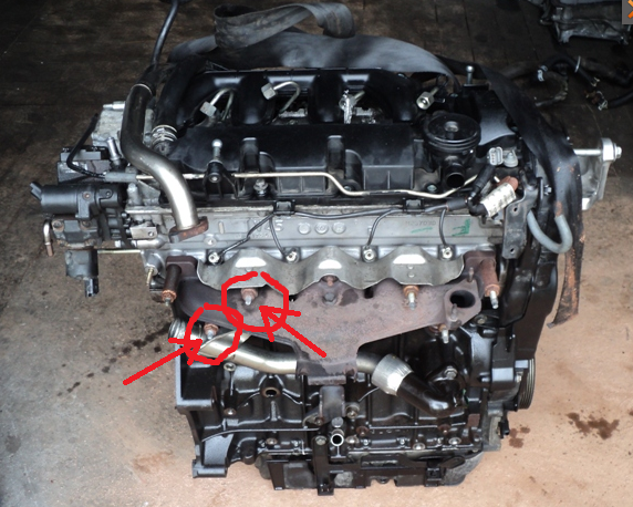

а у меня висят обильные капли масла на концах шпилек показаных на фото (фото не моё), иногда капли капают - но не очень сильно.
откуда там может быть утечка масла?

мало поменять прокладку!!! надо колектор шлифануть. полюбом бананом стал. а мотор масло берет?
igorya смотри више гдето.
