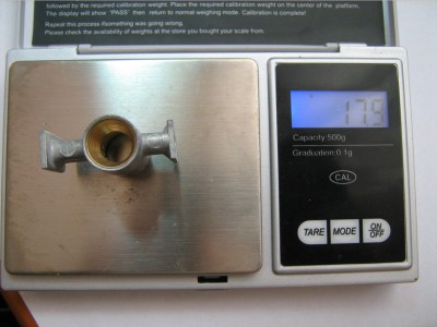

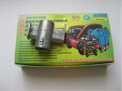

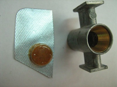

Поскольку у меня на машине стоит обычный солекс, решил я модернизировать систему питания для экономии топлива, купил УПГС он же СПИРТ разрекламированный на таврофоруме и заоодно проверить продукт MPG tabs компании FFI, купленный на аукро 1 таблетку на пробу расчитанную на 38-76 литров бензина, про который ходят легенды в интернете, но поскольку я по натуре скептик и верю только себе, как говорил доктор Хаус врут все, вот эти 2 продукта.

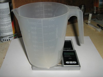

Методика проверки была такая, согласно аннотации 1 таблетку нужно добавить в 38-76 литров бензина, но поскольку это неудобно для проверки я пошел таким путем растворил таблетку в одном литре 92 бензина, причем таблетка растворяется достаточно долго, у меня ушло где то 1.5 часа да еще бутылку пришлось долго трясти, как пишут люди для того чтобы продукт работал нужно подобрать правильную концентрацию опытным путем в пределе от 1/38- 1/76, я остановился на концентрации 1/48, для этого было отмерено в спец таре 600 ml бензина и взвешено, оказалось 600ml весят 439 грамм, бензин был розлит по 4 бутылкам по 439 грамм, затем из двух бутылок было отобрано по 12.5 кубиков бензина и добавлено по 12.5 кубиков из бутылки где была растворена таблетка MPG, по расчетам получилась пропорция 1/48. Далее полигон, машина прогрета, пробег замерялся по GPS, пробег проходил по одной и той же дороге в обоих направлениях примерно по 4.5 км, старт был из одного и того же места, разворот обратно так же в одном и том же месте, да еще важно , угол опережения зажигания выставлен был примерно 13%, подобран опытным путем из прошлых пробегов.
 Просмотрено:  630 раз(а)
 Просмотрено:  676 раз(а)
 Просмотрено:  671 раз(а)

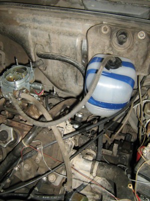

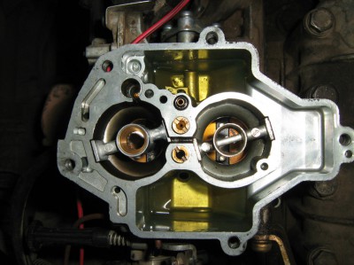

К каким выводам я пришел, УПГС=СПИРТ работает! бензин экономит, правда не так много как заявлено до 20%, но 5% есть точно, что еще заметил по утверждения продавца УПГС способствует тому что мотор работает стабильно на более высокой передаче и меньшей скорости, это тоже соответствует действительности, мотор на 3 передаче стабильно работает на 30 км/ч, раньше мотор дергался и нужно переходить на вторую, вроде пока не холодно, мотор заводится нормально, чтобы как то возрасла тяга особо не заметил.
Теперь что касается MPG, как ни странно таблетка тоже работает, экономия примерно так же порядка 5%, чуть позже отпишу мои испытания недельной давности где я так же тестировал УПГС и MPG , но немного по другому , я еще крутил уоз. Но результат так же показал что УПГС дает экономию , но и MPG тоже ее дает, но вот ту экономию которую обещают производители этой продукции к сожалению я достичь не смог.
Еще требуется пояснить по 4 результату, когда при стандартном распылителе и MPG результат получился как бы совсем плохой, большой расход,я это связываю с большим углом опережения зажигания, видимо mpg меняет структуру бензина, по мануалу мой угол на 95 бензине должен быть 10 градусов.
Что могу еще констатировать, что с одной поездки работа, дом экономия порядка 200-300 ml
 Просмотрено:  596 раз(а)

Этот Евгений Травников, по ссылке видео выше, который тестировал УПГС строит из себя умного, но по факту таким не является, может движки он ремонтировать может, но в карбюраторах он профан, это ему честно сказал Наиль Порошин, который действительно шарит в карбюраторах.
Во первых УПГСы которые он тестировал, это не те который купил я, это видно по внешенему виду, во вторых я когда поставил УПГС я тоже ужаснулся как начал работать движок, на горячую вроде не сильно видна разница, но на холодную движок просто колбасило, и расход бензина увеличился!!!, но ведь человек котрый продает УПГС написал инструкцию, как добиваться правильной работы, а всего навсего нужно было крутнуть УОЗ!, на видео Евгений Травников ничего подобного не делал, в третьих он не подбирал сечение воздушного жиклера, в четвертых он не замерил расход топлива до и после, все его видео это чистая профанация и субъективное мнение.
Я же перед тем как купить УПГС месяц ездил на полигон и тестировал разное соотношение воздушных жиклеров и топливных, жиклера экономайзера и жиклера холостого хода, а так же собрал стробоскоп.

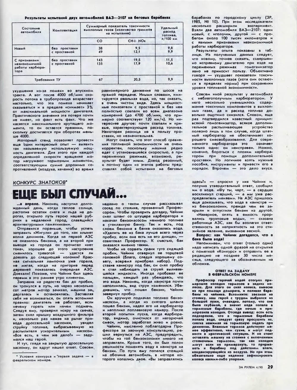

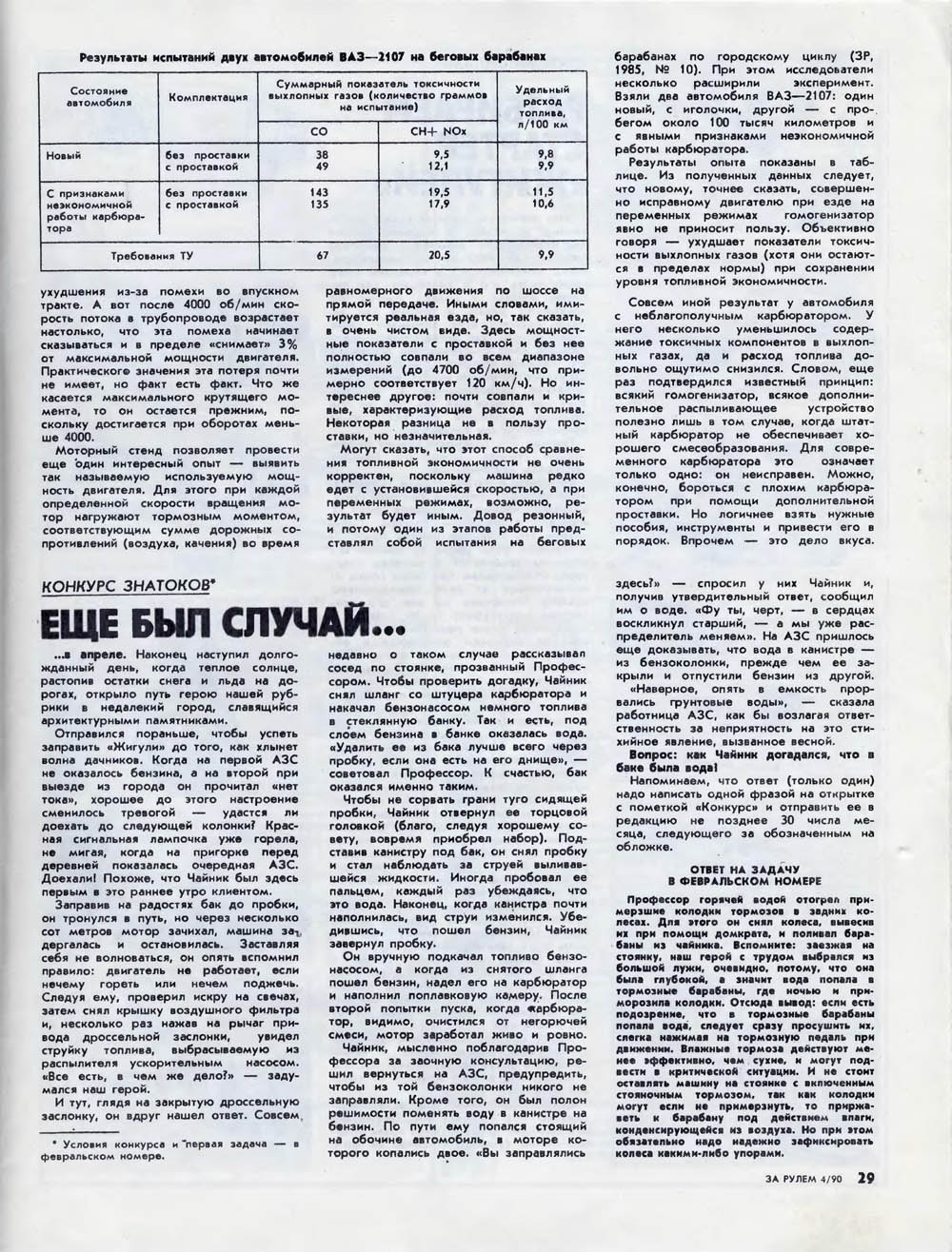

Не ради спора,истины для:
«За рулем», 1990, №04"ст.32-33
"Вновь о гомонизаторе"
