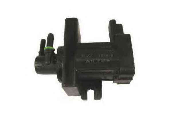

Хлопцы всем привет!!! Ктото знает? если этот датчик плохо работает, то как себя ведет машина? 1.6 Експерт 2008

Знайома фіча, мізків мені винесла немало, доки я її не вичислив.
Почитай тут, починаючи з восьмої сторінки, повідомлення №147, не полінуйся, там описані всі симптоми та методика лікування.
Все, що я грішив на ЕГР виявилось глюком клапана управління турбіною.

umter Вроде как симптомы совпадают я тоже заказал новый датчик пока жду, надеюсь на то что начнет ехать. А вот вопрос, расход соляры увеличился когда етот датчик заклинил???

По указанной ссылке не сказано какой мотор. У меня симптомы один в один. В 2.0 тоже есть такой клапан? Как добраться? Мне сказали снимать турбину и чистить лопатки, что изменяют геометрию. А ето мама не горюй - кусок работы и стоит так же. Может отделаюсь "малой кровью"?

avmyzika у 2.0 немного другой клапан тоже на два соска, но принцып работы тот же, А вы у себя клапан проверяли, трубки на герметичность. Заслонка на турбине тоже может клинить

Не поїде... як варіант, поїдь до майстра, він якось його виставляє в середньому режимі, авто після того їде більш-менш нормально.

У меня 1.6. Вроде просто поменять и ничего не регулирывать вставить трубочки. Когда нашол проблему то его снималь пшикали ВД. поставили и машина взлетела , но не надолго опять заглючил. Будут менять те-же мастера что снимали , я задам вопрос про ригулировку

А как до етого клапана добраться на 2.0? Если можно фото где он стоит. Что-то я у себя ничего подобного пока не нашел... Но там так все друднодоступно... Shocked

umter! покажи будь другом - где этот чудо клапан стоит в машине?

Так його не видно, він знаходиться за мотором ближче до перегородки. Знаючий чоловік зняв його за 5 хвилин. Мотор має бути холодним і корпус салонного фільтра треба знімати обов'язково. Все інше на ощуп.
Фото не маю, бо сфотографувати не вдалось, як я не корячився. ((((
