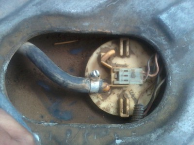

СообщениеДобавлено: Ср Июн 05, 2013 19:27    Заголовок сообщения: Ответить с цитатой
Смотри.

СообщениеДобавлено: Ср Июн 05, 2013 19:44    Заголовок сообщения: Ответить с цитатой
Так такой и на карбюраторных стоял.Ломается на раз и пластиковый штуцер тоже.Зато потом бензином воняет!!!!!!!!!

Сообщения: 13802
СообщениеДобавлено: Ср Июн 05, 2013 19:47    Заголовок сообщения: Ответить с цитатой
kml
отщелкиваеш разьем, сымаеш трубошко Laughing хватаеш его за уши и крутиш против часовой стрелки Wink желательно придавливая его... по разборке сего девайса звони раскажу, там есть пару вариантов самого датчика и соответственно пару вариантов разборки.
kml
Зарегистрирован: 05.02.2008
Сообщения: 493
Откуда: Крым, Евпатория
Авто: Fiat Uno 75 ie (138.C2.048) ZFA14600001442706 (продан), Fiat Albea 1.4i (350.A1.000)
СообщениеДобавлено: Ср Июн 05, 2013 19:48    Заголовок сообщения: Ответить с цитатой
Отож. Штуцер от обратки треснувший, как только литров 20 зальёшь в бак - вонь в салоне как на бензоколонке. Crazy
