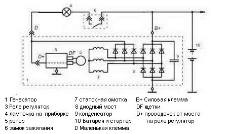

Реле регулятор в моем и CreAtoR представлении выглядит так.
http://az270514.vo.msecnd.net/static/ti/2/421/048.jpg
Все в сборе. Щетки конечно можно поменять, но это паять надо.
Генератор с восьмерошным электрический близнец.
Отличаеться все го лишь формой деталей.
А про восьмерошный инфы предостаточно.
Вот сложнейшая схема его устройства.
Запускаеться через лампочку на приборке.
Кстати. Психом педаль давить помогает мало.
Это власть силой захватывают.
Механизмы на силу не реагирует.
Только на разум. Laughing

за регулировку сцепы спс, буду пробовать, за возбуждение уже почти понял, сам балбес, надо было схему смотреть, но её тогда ещё у мя небыло,увы) У мя диодный мост такого плана http://exist.ua/price.aspx?pcode=RI-01H , Д+ это я так понимаю возбуждение?
- да, это выход с дополнительных диодов, эта клемма подключается к щеточному узлу, а на другие свободные контакты щеточного узла подключается клемма от блока схемы зарядки

у меня д+ подключена на щёточный узел, также туда идет д+ моста, но возбуждающего провода извне нету... я так понял нужно искать серый провод возбуждения, который после лампочки с приборки и его запитать на клемму на щёточном мосту, параллельно с д+ !?
Dimmos
Зарегистрирован: 10.08.2007
Сообщения: 1044
Откуда: Кострома
Авто: Регата 75, Марея 1.6
СообщениеДобавлено: Чт Дек 12, 2013 17:24    Заголовок сообщения: Ответить с цитатой
Да, правильно, провод с приборки тоже на Д
Маршрут этого провода проходит мимо силовой коробочки на моторном щите(в коробке на гайках разведены мощные плюсовые провода)
Так вот этот серый(или черный) провод проходит ниже и имеет разъем в этом месте (провод в провод), это специально, для диагностики сделано. Соединение может это быть окислено, вот и неработает

Нашел я этот провод...вроде этот )) у меня всё в гофрах корявых,) прилёпал его на д+ щёток, при включении зажигания лампа заряда погасла а после заводки через пару секунд загорелась.. напряжометра к сожалению небыло померять (( чё это такое?

Тот это провод, или не тот, проверить просто- садите его на массу- лампа должна гореть. Сняли- погасла. А после этого и остальное, к сожалению, без тестера для объективности не обойтись.
