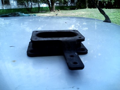

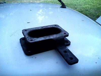

2in
Зарегистрирован: 25.04.2007
Сообщения: 29
Откуда: Москва
Авто: FIAT REGATA 75S
СообщениеДобавлено: Вс Июл 01, 2007 22:23    Заголовок сообщения: Ответить с цитатой
от Темпры не подходит, или мне в магазине пытались другую подсунуть. на опознание выставляю фото той, которая мне нужна, на темпре такая или нет?
