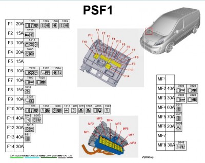

5015 : привод очистителя ветрового стекла , предохранитель F12
 Просмотрено:  306 раз(а)
yaryk1980
Зарегистрирован: 14.07.2013
Сообщения: 374
Откуда: Київ
Авто: Фіат Скудо 120 Multijet (88kw) 2009 р.в., Був Фіат Скудо 1,9ТD 1998 р.в.
СообщениеДобавлено: Вт Дек 10, 2013 07:46    Заголовок сообщения: Ответить с цитатой
дякую, подивлюсь...
