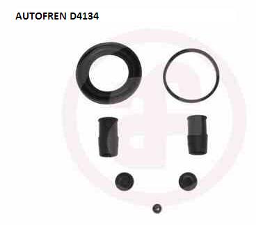

Поищи в наличии по магазинам рем.к-т AUTOFREN-SEINSA № D4134 - он на 57 мм - очень популярный на AUDI-VW, OPEL, возможно подойдет.
 Просмотрено:  7207 раз(а)

"А как тут заказывать можно или просто только просмотр?"
Сначала ищем чего надо в каталоге производителя и с заветным номерочком в магазин.
Такое на беушке искать идея не очень.
Резинки детали одноразовые.
В данном случае в магазине спрашивать надо D4134.
Если провести работу в полных каталогах, то можно нужное подобрать
по форме и размеру.
Узнать в состав какого ремкомплекта входит.
Вся эта возня с каталогами окупается исключением метаний
и неразберихи при покупке.
Вот этого - возможно.

D4134 я вот гляжу система АТЕ а у меня система Бош. Не знаю есть ли разница в чем то. Спасибо за подсказки сегодня буду пытатся нарыть что то в каталоге.

По каталогу подобрать не получилось у меня. Взял супорт поехал на перова нашел замечательный магазинчик который торгует ремкомплектами и всем что связано с тормозной системой. Они мне за 10 минут подобрали ремкомплект я даже не уточнил от какой машины. На ремкомплекте ни одного опознавательного знака)))
