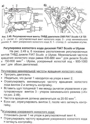

ДЛЯЧОГО ТОЙ ТРОСІК ЩО СТОІТЬ ПАРАЛЕЛЬНО ГАЗОВОГО ТРОСІКА.
