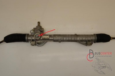

dmitriy_cn писал(а):
Руль плохо возвращается после поворота. Возвращается, но медленно, нужно ему помогать руками.
Резину при этом не жрет
Може перетянута рульова рейка, можливо крива.
Я б попустив рейку i прокатався.
